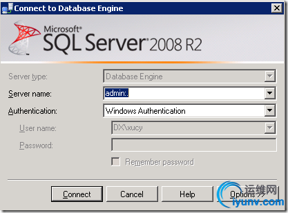

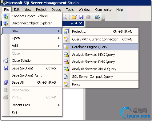

打开SSMS,在“Connect to Server”窗口,选择“Cancel”,然后选择File菜单,下拉菜单选择“New”、“Database Engine Query”。
输入“admin:.”,点击“Connect”。

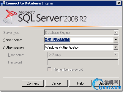

我们通过另一台服务器上的SSMS建立DAC查询连接,选择File菜单,下拉菜单选择“New”、“Database Engine Query”。
输入域名或IP即可。

本地DAC连接:
远程DAC连接:

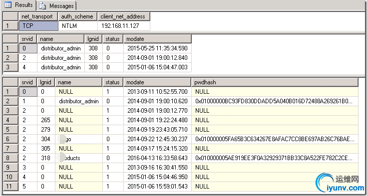

建立DAC连接,输入:
SELECT net_transport,auth_scheme,client_net_address FROM sys.dm_exec_connections WHERE session_id=@@spid;
SELECT * FROM sys.sysrmtlgns;
SELECT * FROM sys.syslnklgns;
