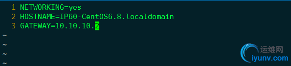

编辑文件/etc/sysconfig/network,如下图:
此文件默认只有2行,第1行开启(关闭)网卡,第2行定义了计算机的hostname,我们可以在此修改hostname,这里的hostname仅作本机使用,同网段内多台计算机的hostname是可以相同的,这与windows的计算机名有区别。
我们要设置网关,则添加图中第2条文本。

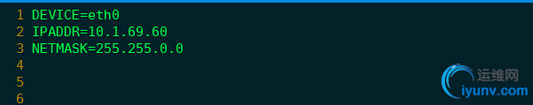

1.3.1.配置静态IP网卡要配置静态IP的网卡,我们仅需要3行即可按成配置:

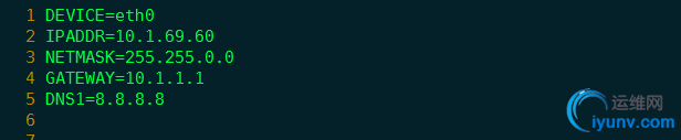

如上配置,即可进行本地局域网通信。这是保证本地通信的最低要求。要接入Internet当然需要配置网关和DNS1:

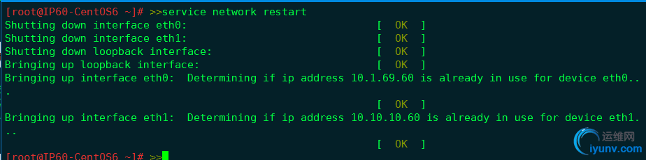

这样我们就完成了网卡配置的基本要求了。要配置生效,我们还需要重启network服务:
[iyunv@IP60-CentOS6 ~]# >>service network restart

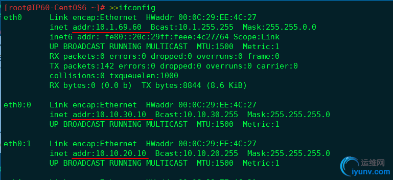

单网卡多IP配置有时候我们需要接入多个网络,可是只有一个网卡,此时我们就需要给网卡添加多个IP。比如要给eth0网卡配置IP地址:10.10.10.10/24和10.10.20.10/24,我们只需要在/etc/sysconfig/network-scripts目录下添加两个配置文件 :
保存退出后重启:

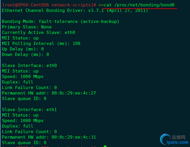

这里我们用设置eth0和eth1两张物理网卡绑定成虚拟网卡bonding0,
首先我们在/etc/sysconfig/network-scripts/下创建虚拟网卡bonding0的配置文件,并作如下配置:
  说明:
  • miimon 是用来进行链路监测的。如果miimon=100,那么系统每100ms 监测一次链路连接状态,如果有一条线路不通就转入另一条线路
重启电脑后可以看到网卡已经正常工作了:
我们也可以通过cat /proc/net/bonding/bond0  查看bonding的工作状态:
