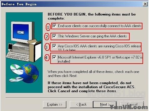

选择四个复选框,查看是否满足要求:
a.终端用户能够连接上AAAclient(设备)
b.AAA客户端能够ping 通该ACS软件所在服务器
c.所有的AAA客户端运行的系统版本要在11.1 (包括11.1)以上
d.ACS所在服务器上的浏览器版本要求IE v6.0 sp1或者网警浏览器v7.02以上

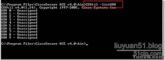

打开命令行,切换到ACS的安装目录下
增加华为私有属性:>CSUtil -addUDV 0 c:\h3c.ini (其中0 表示在0 位置,上图中共有0-9个位置)
列举现在的私有属性,出现Huawei私有属性

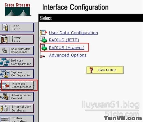

添加过服务器类型后,就来分别添加aaa客户端,与修改aaa服务器
整体效果图:

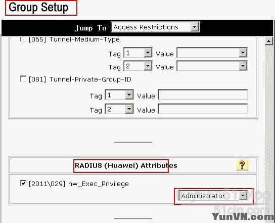

勾选华为的私有属性
组用户属性设置
设置radius服务器类型为huawei时,修改权限为管理权限,默认为access,访问权限
添加用户,

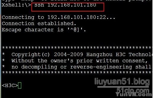

[H3C]ssh authentication-type default all    #ssh的验证方式默认为所有方式
将进入0级别
