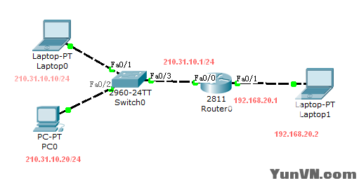

标准访问控制列表实例一:只允许一台主机访问外网,通过编号进行配置
如图,路由器上有两个接口,快速以太网接口f0/0连接内网,f0/1连接外网,外网我用一台pc来模拟,假设现在我要求只允许内网ip地址为210.30.10.20的主机访问外网,禁止其他的pc访问外网,该如何来做呢?
各设备的ip参数如下,设置这些参数的过程省略,下面只看在路由器上应该如何来配置,这里我用packet trace5.3来实现:
在没有配置访问列表控制之前,左边内网中的两台机器来ping右边的机器都是可以ping通的!下面对路由器进行访问列表配置:
Router(config)#access-list 10 permit 210.31.10.20 0.0.0.0
Router(config)#inter f0/0
Router(config-if)#ip access-group 10 in
这时候就只有210.31.10.20的机器可以ping192网段的机器!
