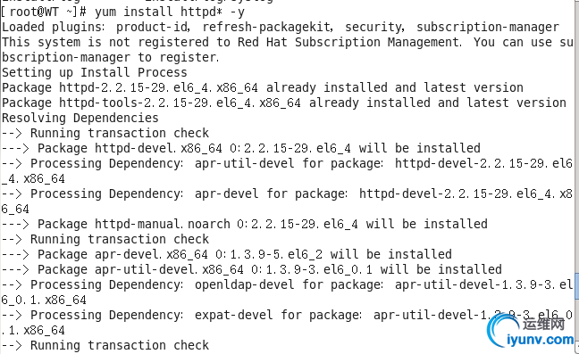

先安装apache

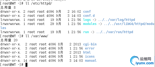

etc/httpd存放着apache的所有配置文件,/var/www是网页文件存放目录,一般在HTML内
vim /etc/httpd/conf/httpd.conf appach的主配置文件

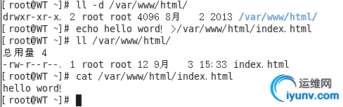

如果能看见红色的redhat的测试页面,就证明你的安装没有问题,如果看不见,你就要从新安装,或者调试你的网络了,网页文件默认是放在/var/www/html中的,我们现在就自己去写个网页,简单的测试下
documentRoot 就是定义网站的默认网站存放目录

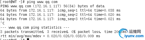

1.配置基于域名的虚拟主机
创建步骤:
① 注册虚拟主机所要使用的域名
实现域名解析可以有两种方法:
在客户机上通过修改/etc/hosts文件实现。这是一种比较简单的方法,只需在/etc/hosts文件中加入下面两行
172.16.1.117   www. baidu.com
172.16.1.117   www.qq.com
(2) 在DNS服务器上通过配置DNS实现。
上次的dns配置,已经配置好了百度的域名解析,进行简单的添加和修改,就把qq的域名解析也配置好了。

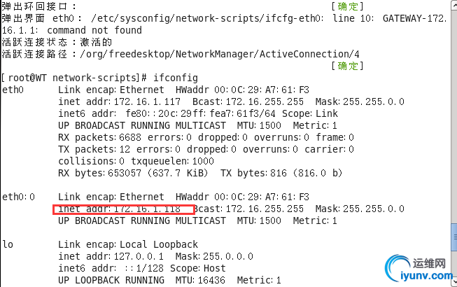

2.基于IP地址的虚拟主机
①为一块网卡绑定多个IP地址
cd   /etc/sysconfig/network-scripts
cp  ifcfg-eth0   ifcfg-eth0:0
vim   ifcfg-eth0:0
DEVICE=eth0:0
IPADDR=172.16.102.121
重启网卡服务

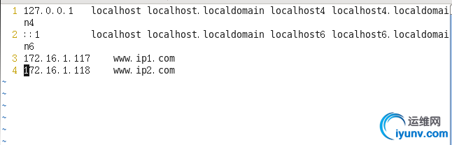

②注册虚拟主机所使用的域名
向基于名称的虚拟主机配置类似,配置DNS服务,将测试的网址分别指向到192.168.1.117和192.168.1.18两个IP地址上,当然也可以编辑/etc/hosts文件
③创建web站点根目录和默认首页文件
mkdir  /var/www/ip1 /var/www/ip2
echo “ this is 172.16.1.117’s  web”>/var/www/ip1/index.html
echo “ this is 172.16.1.118’s  web”>/var/www/ip2/index.html

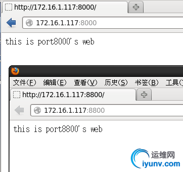

3.配置基于端口号的虚拟主机
把基于域名的配置完,剩下的两种配置基本也相似
编辑配置文件,
保证有以下Listen指令,并配置虚拟主机
重启httpd服务测试
