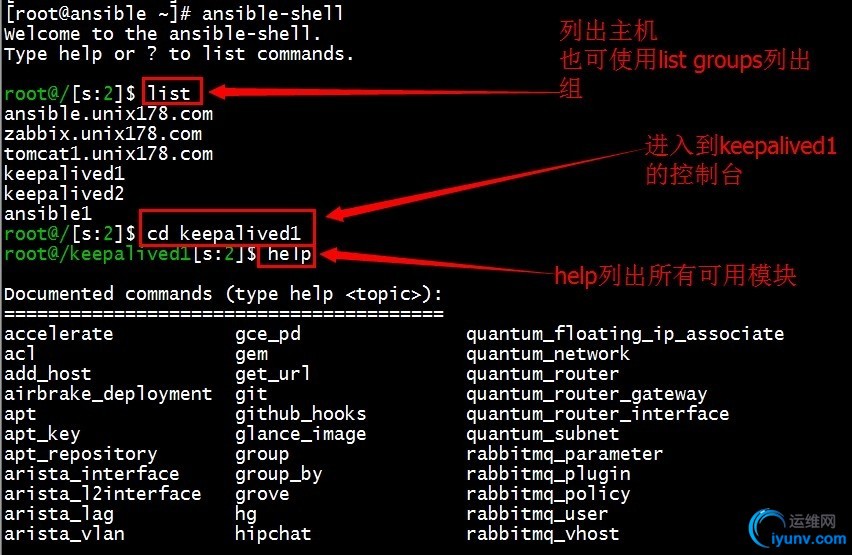

ansible-shell内置的命令主要有四个:
cd :      切换到指定的组/表达式筛选的机器集合上
list:    显示目前的机器集合,list groups 可以列出所有的组(对我们可能没啥用)
serial:  运行时的并发度,默认是2
help:    顾名思义,他能生成简单的模块帮助信息,方便即时查询
当然,ansible-shell的功能不止这些,这里只是做下简单的演示而已,我们后期会继续更新相关内容

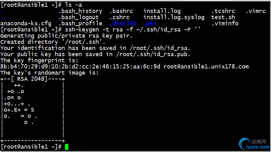

3.1、生成秘钥对
ssh-keygen -t rsa -f ~/.ssh/id_rsa -P ''  # 生产密钥对
这个命令会产生一个公钥(~/.ssh/id_rsa.pub)和密钥(~/.ssh/id_rsa),
-t dsa:表示使用密钥的加密类型,可以为'rsa'和'dsa'
-P '':表示不需要密码登录
-f ~/.ssh/id_dsa:表示密钥存放的路径为${USER}/.ssh/id_dsa
ssh-copy-id -i ~/.ssh/id_rsa.pub username@[ip,hostname]  #如果你是单台机器的话,可以使用这种方式把公钥文件传递到对方主机

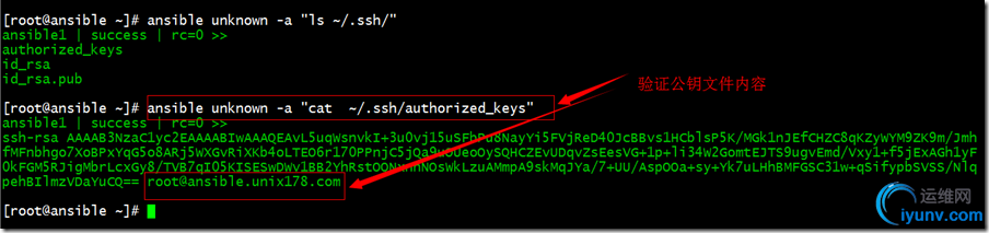

    很多时候,一些童鞋使用scp来把公钥文件传递到远程主机上,然后再给cat到远程主机的authorized_keys文件中,但是这种情况是属于你手动创建了authorized_keys文件,这个时候这个文件的权限跟你系统定义的umask是相关联的,所以也就导致了你已经上传公钥到远程主机但是依旧不能通过公钥来登录远程主机。这是authorized_keys文件权限问题导致的。
无图无真相,来看看我们已经做好的一台ansible机器上来罗列远程主机上的authorized_keys的权限,如果你的机器不行,那就改为600即可

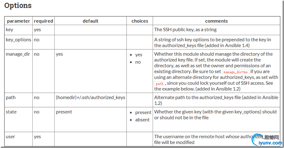

这里使用到了authoried_keys模块
参考官方文档:http://docs.ansible.com/authorized_key_module.html
估计背墙了,所以。。。。。
authoried_keys模块参数介绍

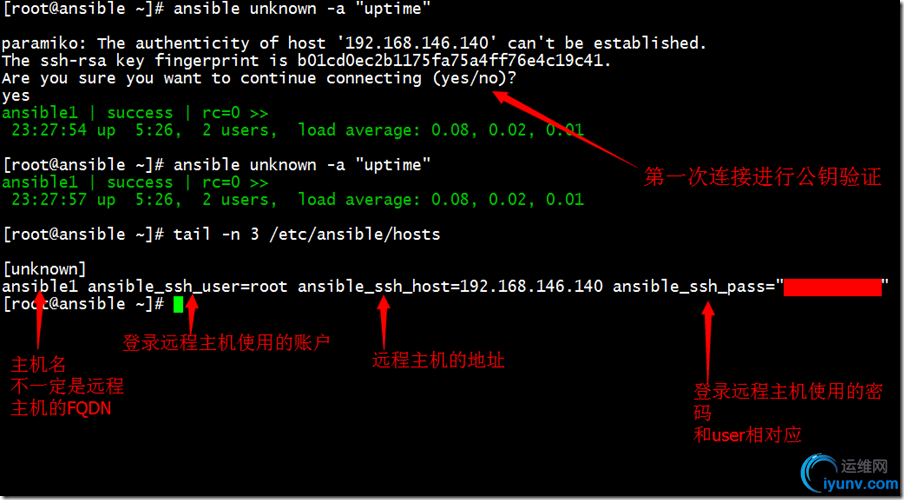

修改ansible的hosts(Inventory)文件,如下图所示,格式:
[主机名] [ssh连接账户] [ssh主机地址] [ssh连接账户对应的密码]
下面演示我们使用ansible-playbook来推送我们写好的ymal文件
再次查看hosts文件内容
到了这里你可以对着大片的服务器说,管理你们so easy 4265610_14001525892nJx.jpg ,从此你不用在为不会except而发愁,解放你的双手,让你更从容,更快速便捷的来管理你的服务器群组!如果你会python,那就是如虎添翼了!
