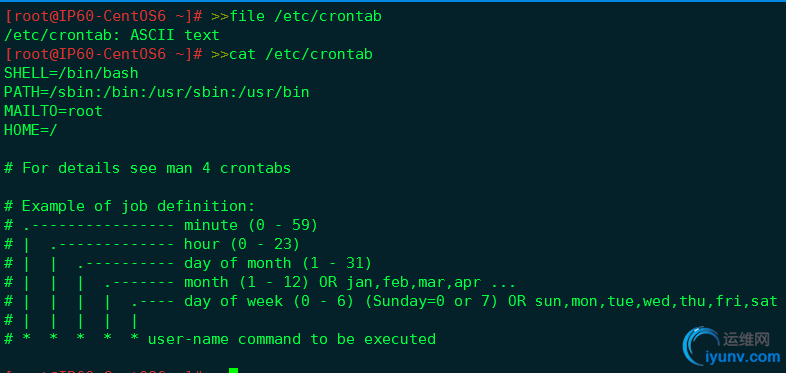

3. 一组系统范围的配置文件;    我们可以在三个位置定义与系统相关的 crontab 作业:/etc/crontab、/etc/cron.d 中的任何文件以及特殊目录 /etc/cron.hourly、/etc/cron.daily、/etc/cron.weekly 和 /etc/cron.monthly。
  • 主要的系统crontab是/etc/crontab。这个文件有独特的语法(在下一节中讨论),其中定义的每个作业根据它自己的时间表(比如每小时两次或每天一次)作为指定的用户运行。使用 /etc/crontab 调度各种管理和维护任务。
  • 还可以在 /etc/cron.d 目录中维护一组 crontab。通过创建crontab,按照逻辑对属于某一子系统的命令进行分组。/etc/cron.d 中的文件采用与 /etc/crontab 相同的语法,每个作业按照自己的时间表并作为特定的用户运行。

crontab的作业命令由单行固定格式的文本构成。一般可以分为3个部分:
  • 执行频率,定义周期性时间;以空格分隔的5个字段,分别代表:分钟,小时,日期,月份,周。
  • crontab所有者,运行任务的用户身份;系统级crontab必须有此字段,用户级(/var/spool/cron/*)的crontab则无需此字段。因此,是否有用户名是系统 crontab 和用户 crontab 之间的惟一差异。
  • 执行命令或脚本。
