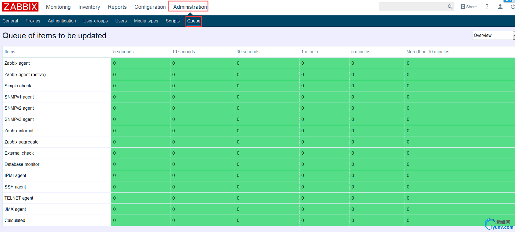

Queue 对列介绍
如果此处的延迟主机有点多的话,我们就需要将被动模式修改为主动模式.

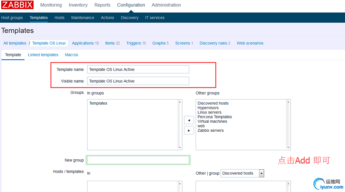

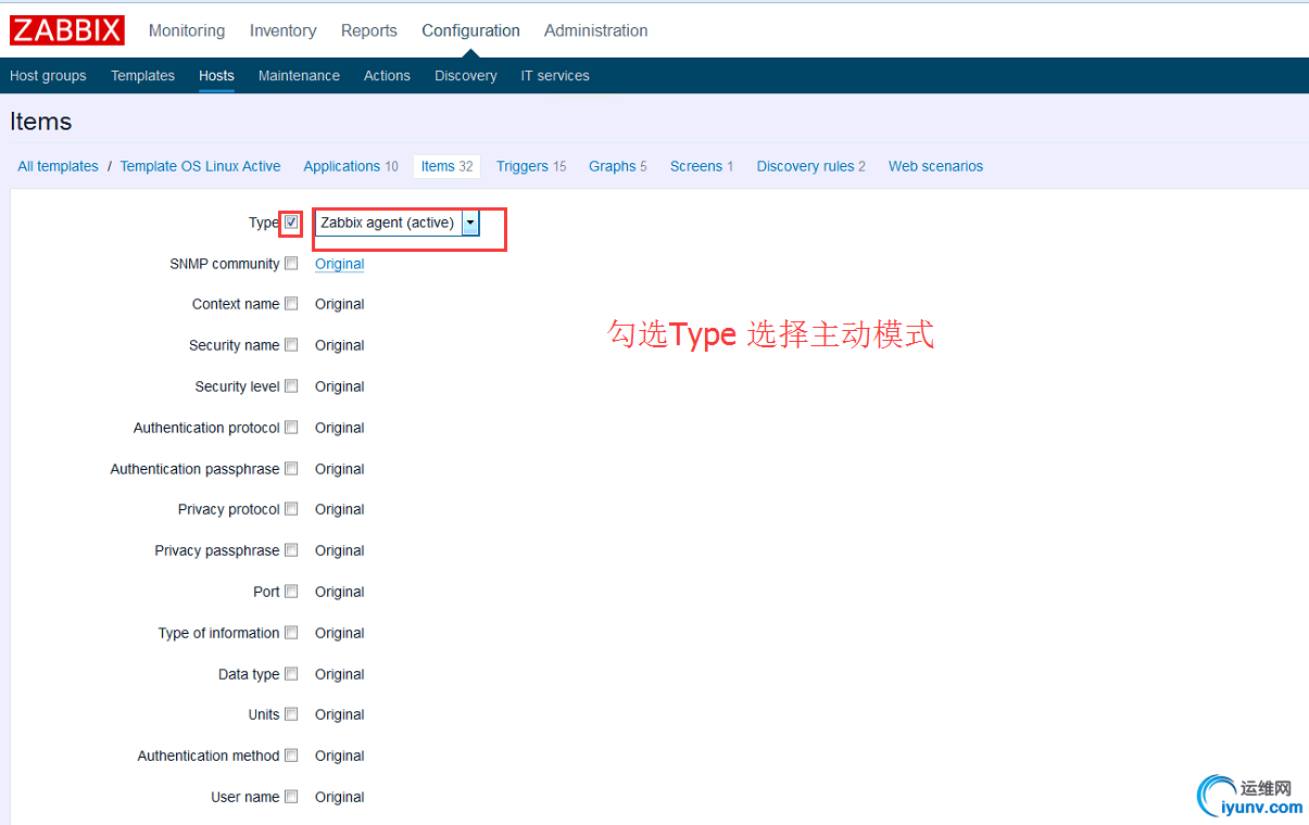

添加模板,zabbix没有提供主动模式的模板。所以我们需要克隆一下OS Linux
找到OS Linux 模板,移动到最下面 点击复制
我们从新进行设置名称
修改我们刚刚添加的模板名为OS Linux Active

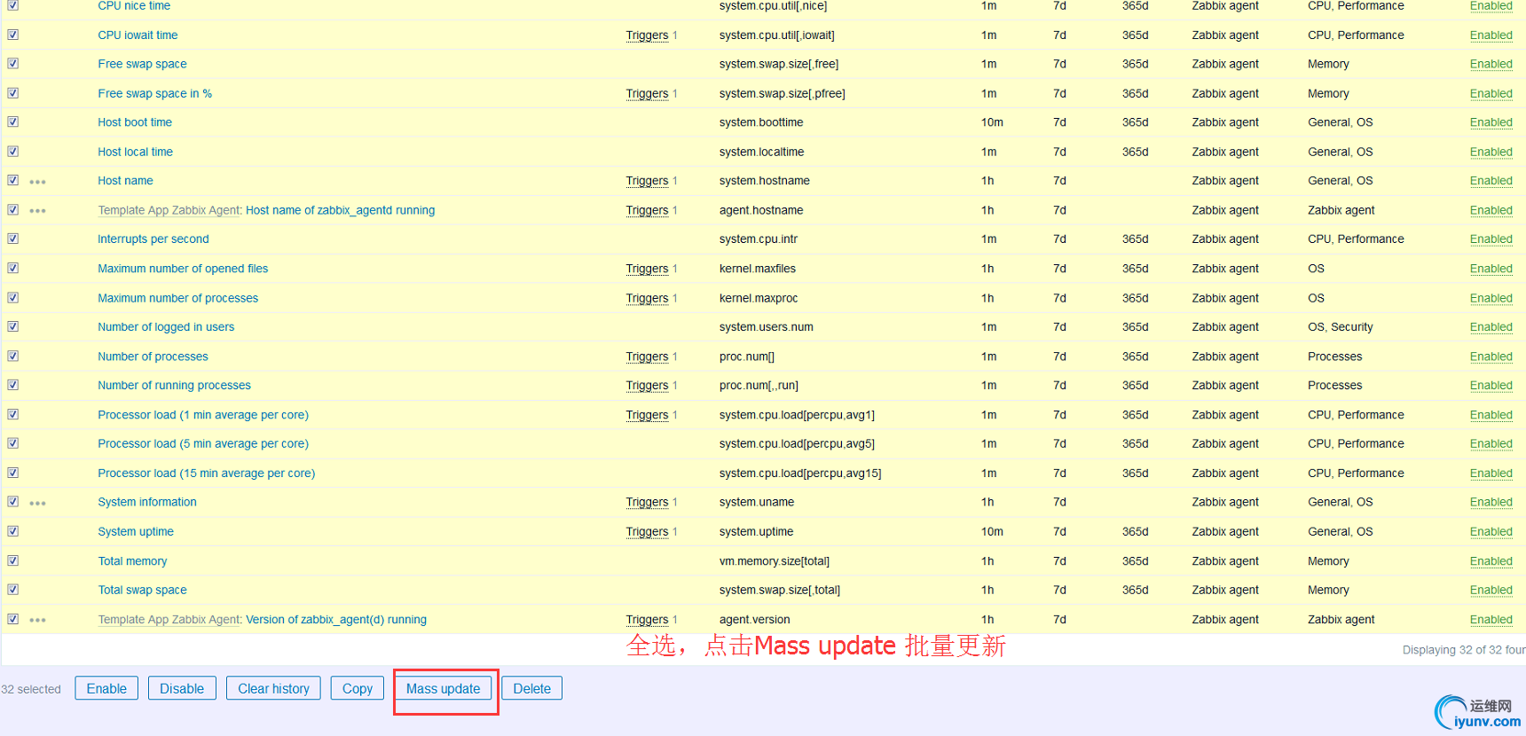

我们点击刚刚创建模板的item
然后选择最下方Update
结果如下:

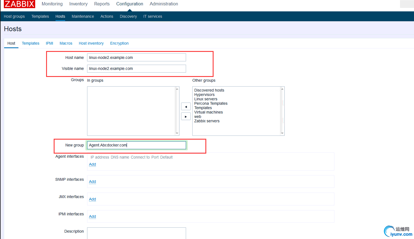

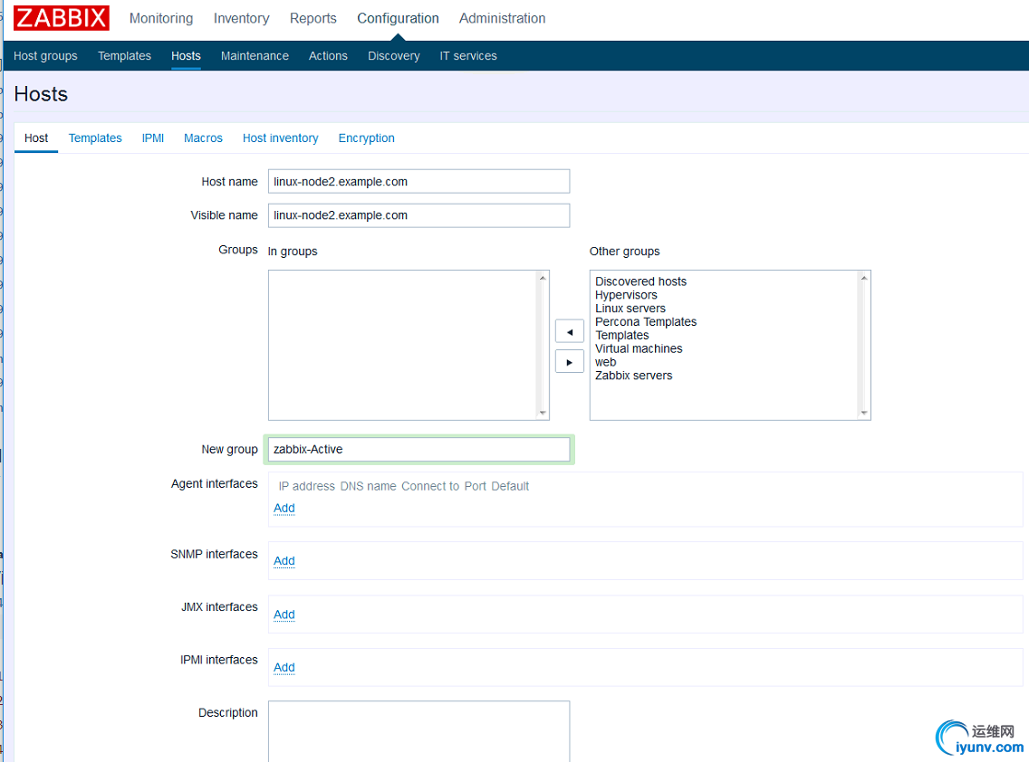

我们添加主机

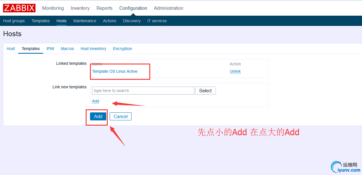

添加模板

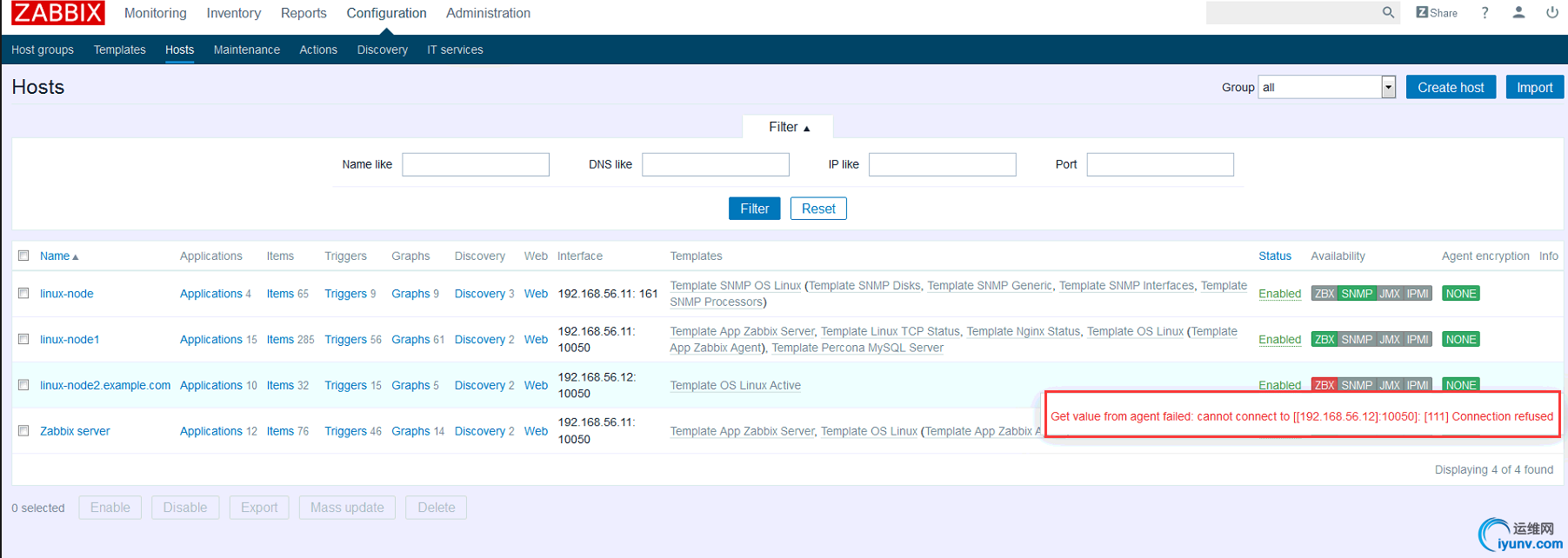

#提示:我们已经可以获取到数据了,但是发现zabbix 这个模块发红。可能是由于我们没有修改他的依赖造成的
如下图:
可能是通过agent.ping来获取信息,没有看过源码  所以不太清楚,我研究它
