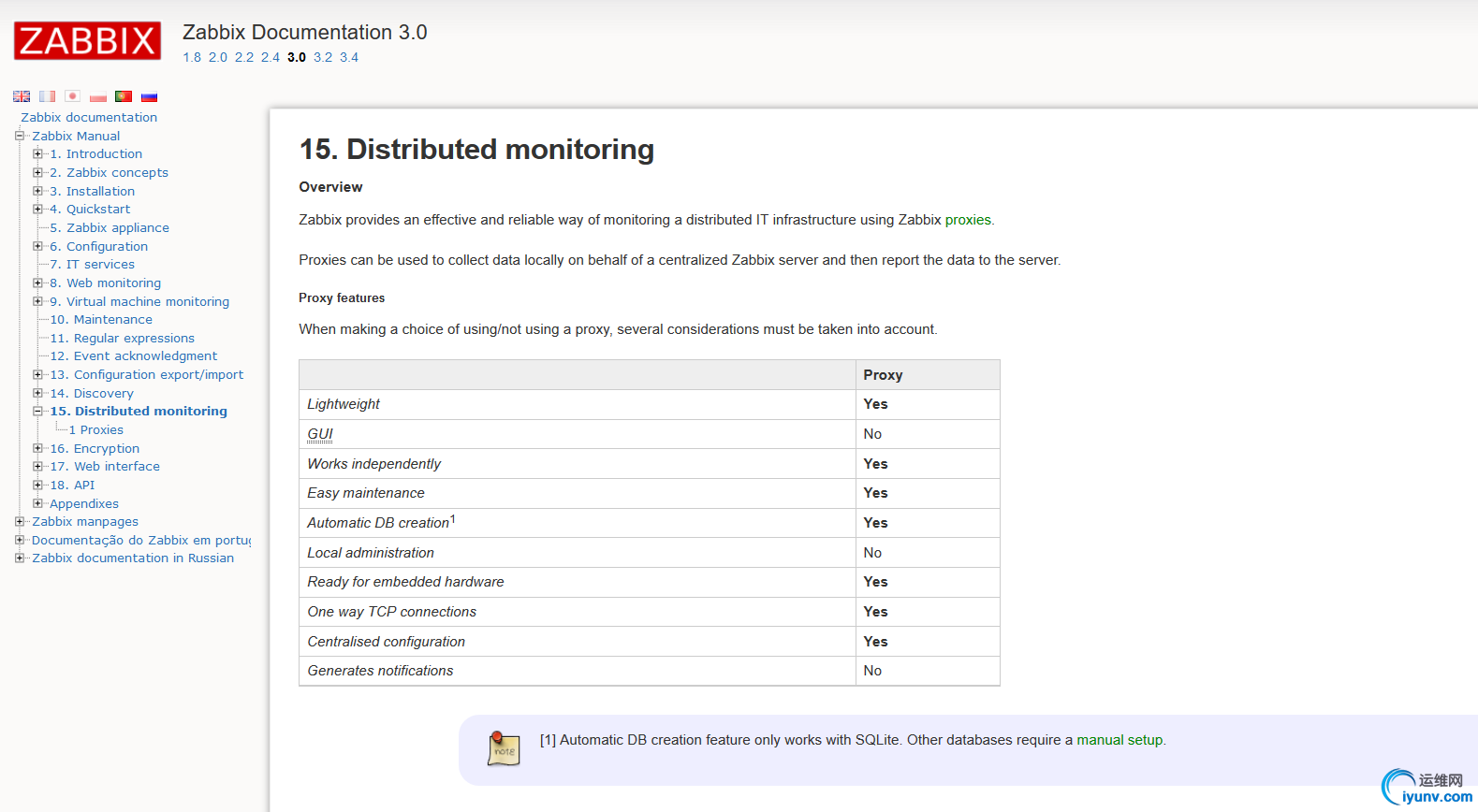

Zabbix官方说明(分布式监控)
Proxy 有如下功能
地址: https://www.zabbix.com/documenta ... tributed_monitoring
NO – 中文解释
1.没有Web界面
2.本身不做任何告警通知(告警通知都是Server做)

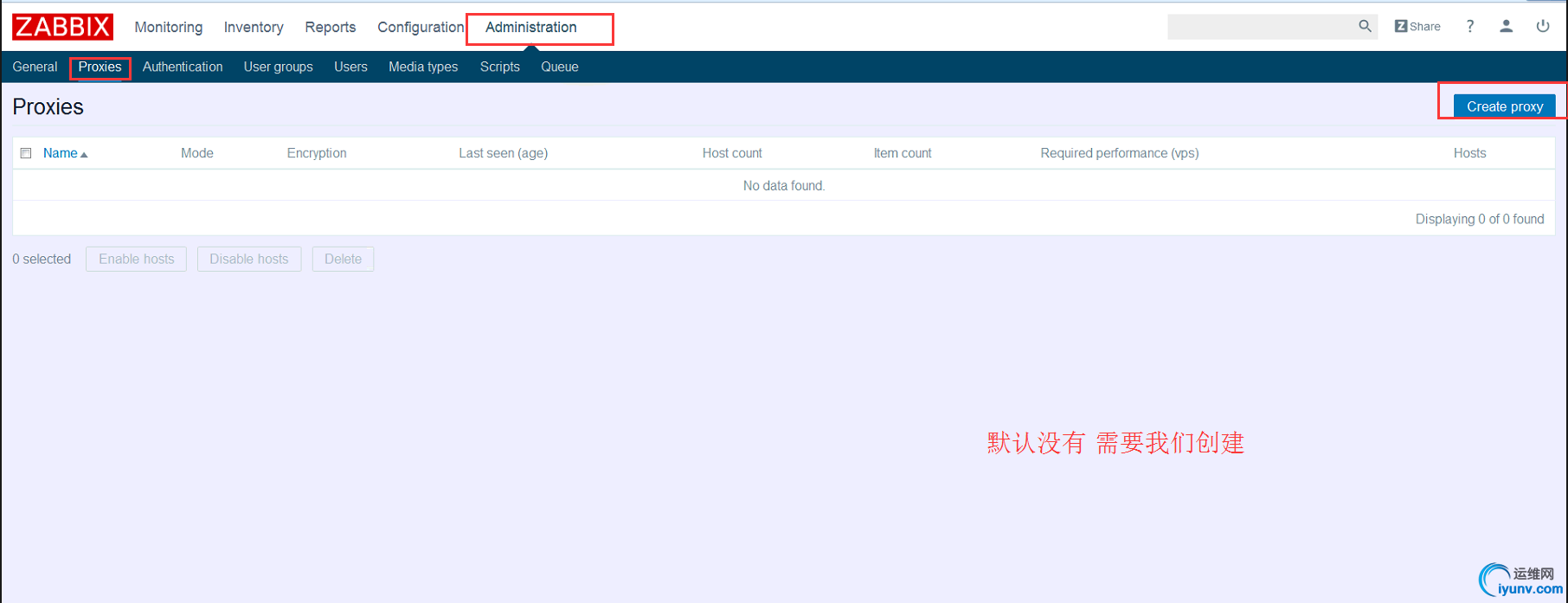

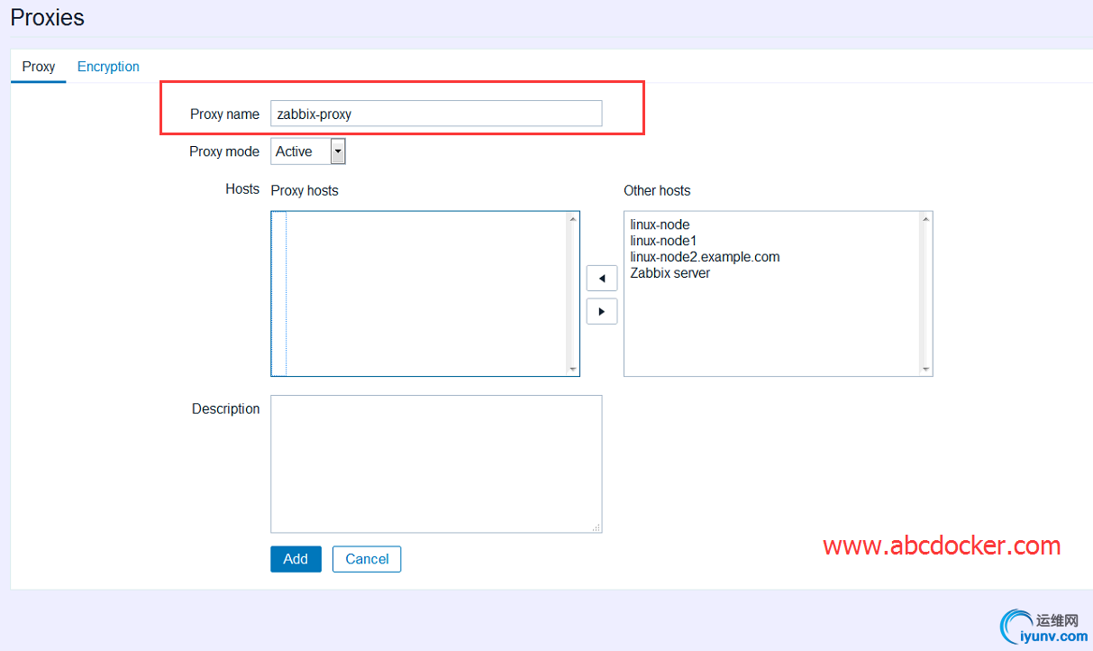

Zabbix Web 添加
点击Add即可

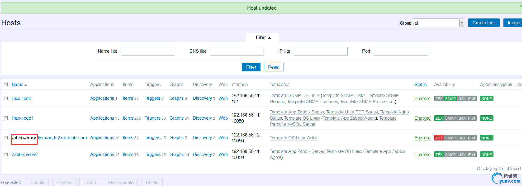

我们需要将这台主机的Server设置为Proxy
编辑192.168.56.12 这台主机,需要将Server的IP地址修改成自己的
因为现在是主动模式,我们只需要修改主动模式的Server即可
  • [iyunv@linux-node2 ~]# vim /etc/zabbix/zabbix_agentd.conf
  • ServerActive=192.168.56.12
  • #配置文件修改完需要重启
  • [iyunv@linux-node2 ~]# systemctl restart zabbix-agent
这时候我们就可以看到那个proxy都管理了那些机器,做到方便管理的机制
