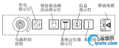

操作员信息面板
操作员信息面板指示诸如主板错误、以太网活动和电源状态的信息。
  • 电源控制按钮:按下此按钮可手动开启和关闭服务器。服务器自带的电源控制按钮
罩可防止意外关闭服务器。
  • 电源指示灯:如果此指示灯点亮且不闪烁,表示服务器已开启。如果此指示灯闪
烁,表示服务器已关闭但仍然连接到交流电源。如果此指示灯熄灭,表示已切断交
流电源或者电源或指示灯本身发生故障。
注:如果此指示灯熄灭,并不表示服务器没有电能。此指示灯可能已烧毁。要使服
务器彻底断电,必须从电源插座断开所有电源线。
  • 硬盘驱动器活动指示灯:如果此指示灯闪烁,表示正在使用相应的硬盘驱动器。
  • 系统定位器指示灯:使用此指示灯可以用肉眼从多个服务器中找出特定的服务器。
您可以使用IBM Director 远程点亮此指示灯。
  • 信息指示灯:如果此指示灯点亮,表示发生了一般错误。同时光通路诊断面板上的
指示灯也会点亮以帮助您确定错误来源。
  • 系统错误指示灯:如果此指示灯点亮,表示发生了系统错误。同时光通路诊断面板
上的指示灯也会点亮以帮助您确定错误来源。
  • 释放滑锁:将该滑锁滑向左侧可操作光通路诊断面板。

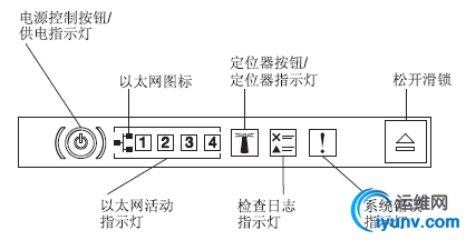

操作员信息面板上包含以下控件和指示灯:
  • 电源控制按钮和供电指示灯:按下此按钮以手动开启和关闭服务器。供电指示灯的
状态如下所示:
    熄灭:未接通电源,或者电源或指示灯本身出现故障。
    快速闪烁(每秒四次):服务器已关闭,且未准备就绪,无法开启。电源控制按
钮已禁用。这将持续大约5 到10 秒。
    缓慢闪烁(每秒一次):服务器已关闭,并且已准备就绪,可以开启。您可以按
电源控制按钮以开启服务器。
    点亮:服务器已开启。
  • 以太网活动指示灯: 当这些指示灯中的任一指示灯点亮时,表明服务器正向连接到该
指示灯所对应以太网端口的以太网LAN 发送信号,或正在接收来自该以太网LAN
的信号。
  • 系统定位器按钮/指示灯:通过使用该蓝色指示灯,您可用肉眼在其他服务器中找到
该服务器。服务器后部也有系统定位器指示灯。该指示灯也用作感知检测按钮。您
可以使用IBM Systems Director 或IMM2 Web 界面来远程点亮该指示灯。此指示
灯由IMM2 控制。按下定位器按钮后,您可用肉眼在其他服务器中找到该服务器。
  • 检查日志指示灯:当该黄色指示灯点亮时,表明发生了系统错误。请查看错误日志
以获取更多信息。有关错误日志的更多信息,请参阅System x 文档CD 上的《问题
确定与维护指南》。
  • 系统错误指示灯:当该黄色指示灯点亮时,表明发生了系统错误。服务器后部也有
系统错误指示灯。操作员信息面板或主板中光通路诊断面板上的某个指示灯也会点
亮,以帮助确定错误。此指示灯由IMM2 控制。

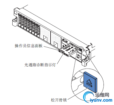

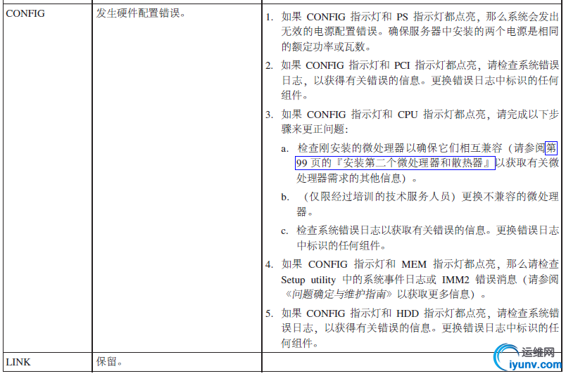

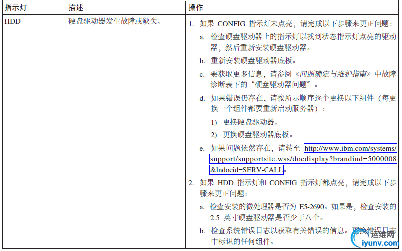

光通路诊断面板
查看光通路诊断面板上的控件和指示灯。光通路诊断指示灯仅在服务器与电源相连时才保持点亮。
光通路诊断面板位于操作员信息面板的顶部。
注:外盖底面的系统服务标签还提供有关光通路诊断指示灯位置的信息。
要操作光通路诊断面板,请按操作员信息面板上的蓝色松开滑锁。向前拉面板,直至
操作员信息面板的铰链脱离服务器机箱。然后,向下拉面板,以便可以查看光通路诊
断面板信息。
下图显示了光通路诊断面板上的控件和指示灯。

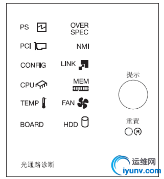

  • 提醒按钮:该按钮将前面板上的系统错误指示灯/检查日志指示灯设置为提醒方式。
在提醒方式中,系统错误指示灯每两秒闪烁一次,直至问题得到解决、系统重新启
动或发生新的问题。
通过将系统错误指示灯设置为提醒方式,可确认您已知道发生的前一个故障,但暂
时不立即采取措施来解决问题。提醒功能由IMM2 控制。
  • 复位按钮:按下该按钮可复位服务器并运行开机自检(POST)。您可能必须使用钢
笔或拉直的回形针的针尖来按此按钮。复位按钮位于光通路诊断面板的右下角。

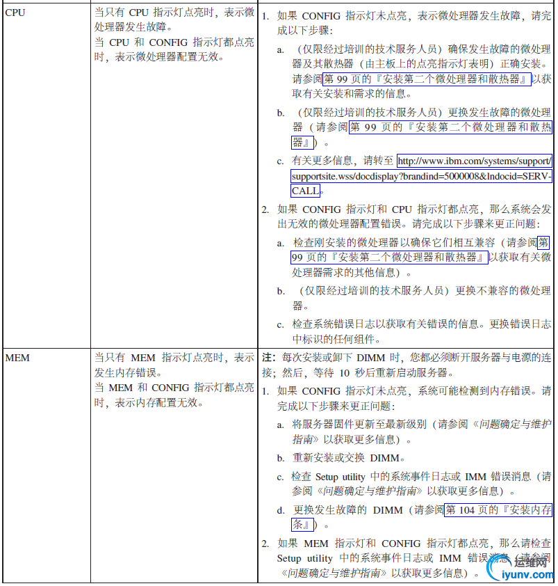

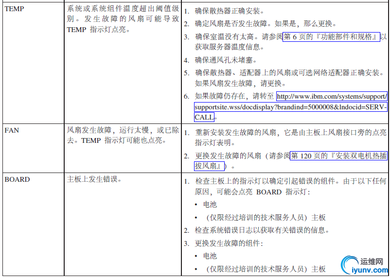

  • 光通路诊断指示灯: 下表描述了光通路诊断面板上的指示灯,以及用于解决所检测到
的问题的建议操作。
