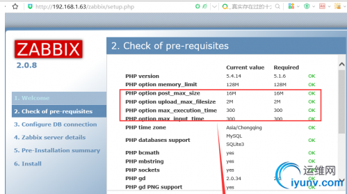

#确保所有依赖的软件都正确安装。查看到几处不符合要求以及需修改该PHP文件配置文件参数:
[iyunv@xuegod63 etc]# vim /server/php-5.4-nginx-v2/php.ini
查找如下参数并修改为:
729 post_max_size = 16M
440 max_execution_time = 300
450 max_input_time = 300
[iyunv@xuegod63 etc]# /etc/init.d/php-fpm restart

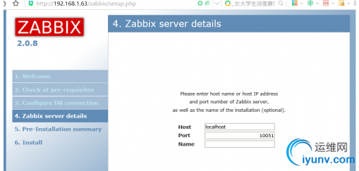

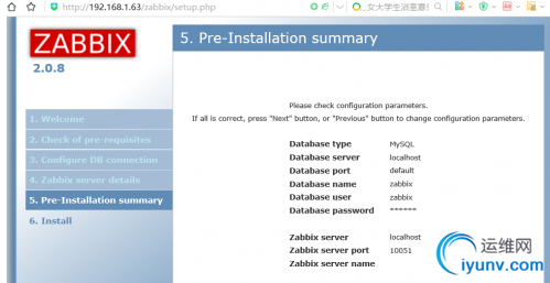

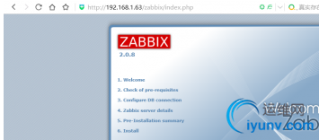

   在你的浏览器中,输入url:http://192.168.1.63/zabbix/index.php,你将看到前端安装向导的第一个画面。

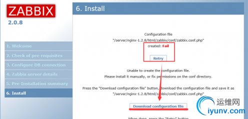

将下载文档上传并拷贝到html中
[iyunv@xuegod63 ~]# cp zabbix.conf.php /server/nginx-1.2.8/html/zabbix/conf

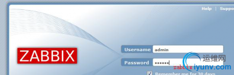

接着,就可以登录到Zabbix系统的主界面。默认用户名:admin 密码是:zabbix

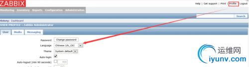

修改显示语言为中文:

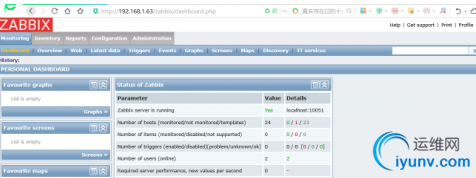

WEB界面搭建监控服务器运行状态
1:添加被监控信息
#这个时候显示受监控了,但是监控中心还不知道监控着什么,因此显示灰色。

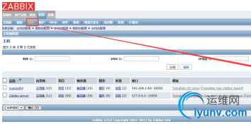

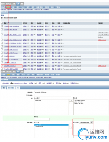

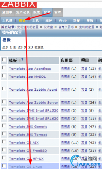

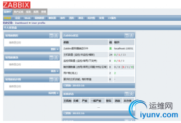

2:通过Zabbix内建模版的方法来监控CPU,内存,交换分区,磁盘空间等系统信息。登录WEB界面中选择内置模板Template OS LinuxConfiguration -Templates
3:在Host列表中,可以看到xuegod64.cn已经处于绿色的被监控状态了Configuration -Hosts
4:以图形图像的形式显示被监控信息

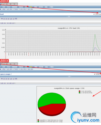

监控如下
1)监控CPU:
2)监控磁盘空间,Disk space usage磁盘使用空间

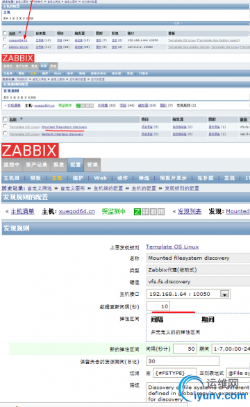

注:默认的自动发现配置为每个小时执行一次,因此在没有修改配置的情况下需要1个小时以后才能看到这些图表。修改发现时间:(手动修改可以通过Configuration -Hosts -xuegod64.cn-Discovery rules中修改对应的Interval的值)
手动修改步骤如下
#再次查看,发现已经有数据了

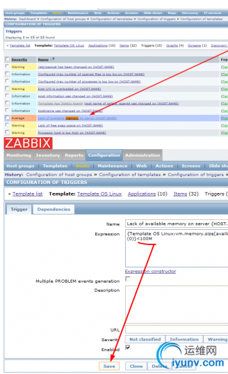

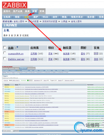

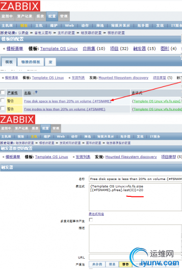

6:设置Trigger触发器,指定各个监控项的阈值
#默认已经有了不少的Trigger,比如磁盘的报警阈值就设置为了20%

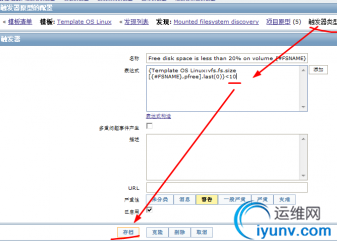

7:手动修改磁盘的报警阈值为10%Template -Template OS Linux
改为:
等待Discovery rules更新过后,可以看到阈值已经更新为了10%
8:使用内存的报警阈,将默认的<20M ,改为小<100MTemplate -Template OS Linux -Triggers -Lack of available memory on server{HOST.NAME}
点击save后,查看:
总结:
Zabbix的配置参数主要都是通过Template来统一管理的,所以就需要到Template中进行修改,完成后会自动更新到所引用的Hosts。
