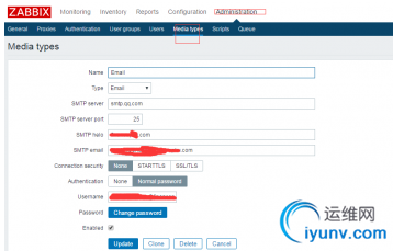

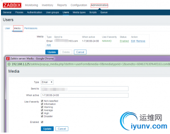

5、报警设置
报警使用zabbix自带的邮件发送功能(无需使用脚本)
但是需要注意zabbix3.0官方文档明确说明如果想让smtp认证可用的话,你的zabbix编译时需要加上--with-libcurl这个参数,并且cURL的版本至少为7.20.0
查看curl版本
版本高于7.20.0
配置报警邮件信息
至此,大致流程都已走完。
