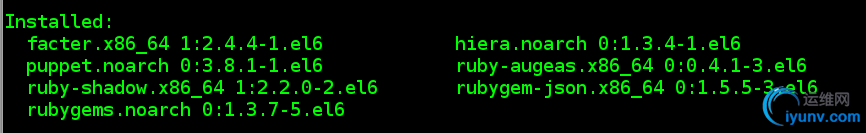

1.安装puppet软件包
1)在master服务器 server1上安装puppet-server
     #  yum install -y  puppet-server-3.8.1-1.el6.noarch.rpm  puppet-3.8.1-1.el6.noarch.rpm facter-2.4.4-1.el6.x86_64.rpm hiera-1.3.4-1.el6.noarch.rpm rubygem-json-1.5.5-3.el6.x86_64.rpm ruby-shadow-2.2.0-2.el6.x86_64.rpm ruby-augeas-0.4.1-3.el6.x86_64.rpm rubygems-1.3.7-5.el6.noarch.rpm
#/etc/init.d/puppetmaster start//启动puppet-server
2)在Agent 客户端 server2/server3/server4上安装puppet:
    #yum install -y puppet-3.8.1-1.el6.noarch.rpm facter-2.4.4-1.el6.x86_64.rpm hiera-1.3.4-1.el6.noarch.rpm rubygem-json-1.5.5-3.el6.x86_64.rpm ruby-shadow-2.2.0-2.el6.x86_64.rpm  ruby-augeas-0.4.1-3.el6.x86_64.rpm rubygems-1.3.7-5.el6.noarch.rpm

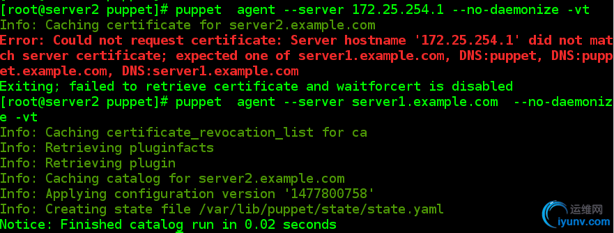

    2.1 客户端(server2/server3)发送请求
#puppet agent --server 172.25.254.1 --no-daemonize -vt
  //参数--server 指定了需要连接的 puppet master 的名字或是地址,默认连接名为“puppet”的主机
  如要修改默认连接主机可以修改/etc/sysconfig/puppet 文件中的 PUPPET_SERVER=puppet 选项
  参数--no-daemonize 是 puppet 客户端运行在前台
  参数--verbose 使客户端输出详细的日志

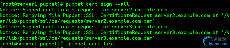

    2.2. master服务器 server2/server3 签名认证

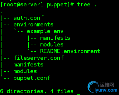

# cd /etc/puppet/manifests
    puppet 的第一个执行的代码是在/etc/puppet/manifest/site.pp,因此这个文件必须存在,而且其他的代码也要通过该文件来调用。
# touch site.pp#没有此文件 puppet master 无法启动,配置后面再定义
#puppet cert list//有等待,显示所有等待签名的证书
#puppet cert sign server2.example.com//签名
如要同时签名所有证书,执行以下命令:
# puppet cert sign --all
#puppet cert list//就没有等待了。

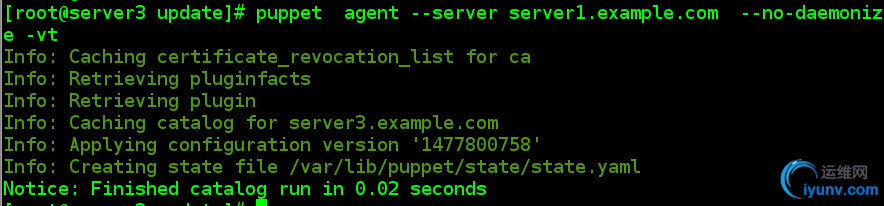

    2.3 客户端(server2/server3)再次发送请求
# puppet agent --server server1.example.com  --no-daemonize -vt
wKioL1gV5gmgcDFmAABr3qSKMRo049.jpg Notice: Finished catalog run in 0.02 seconds//出现这条信息就好了

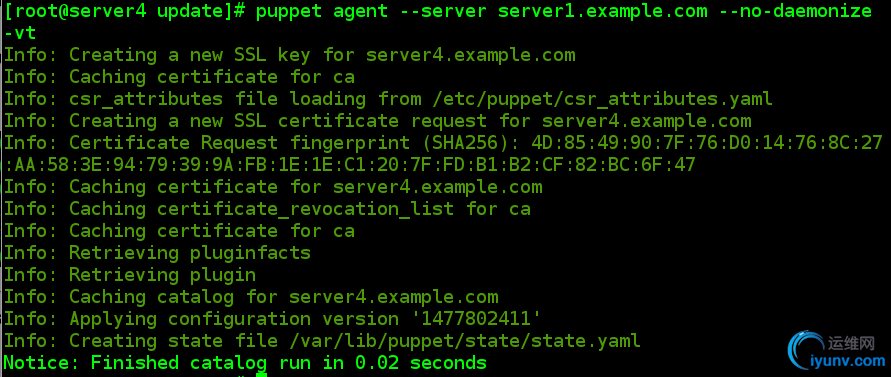

    3.2 客户端(server4)发送认证请求
[iyunv@server4 update]# puppet agent --server server1.example.com --no-daemonize -vt

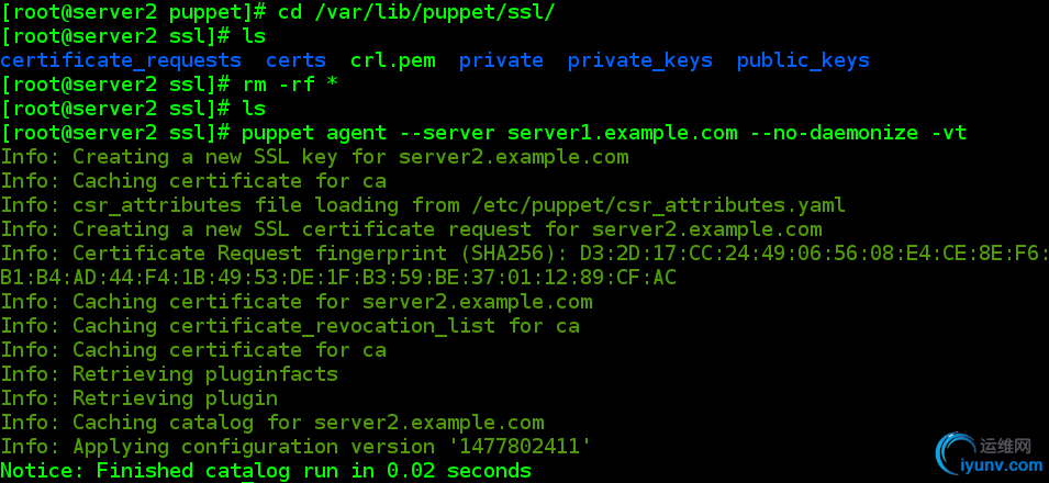

    3.3 重新认证测试

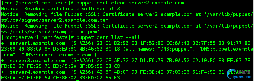

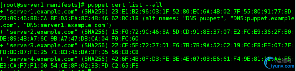

        当客户端重新装了系统之后或者在实际中有时会修改 client 端的主机名,这样就需要重新生成证书:
    3.3.1 master服务器 server1 先删除之前认证的签名
# puppet cert list --all
# puppet cert clean server2.example.com//要删除的原 client 端主机名
    3.3.2 客户端(server2)上:
# cd /var/lib/puppet/ssl/
# rm -rf *    # rpm -qf /var/lib/puppet/ssl,可以看到ssl目录是自动生成的,不依赖于任何软件包
     ###再次发送请求即可

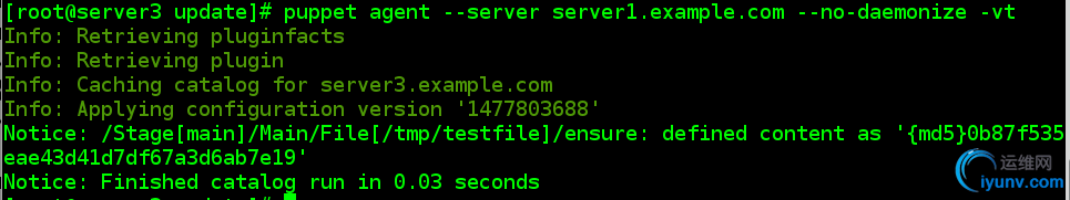

    4.1.2 在Agent 客户端 server2和客户端 server3上

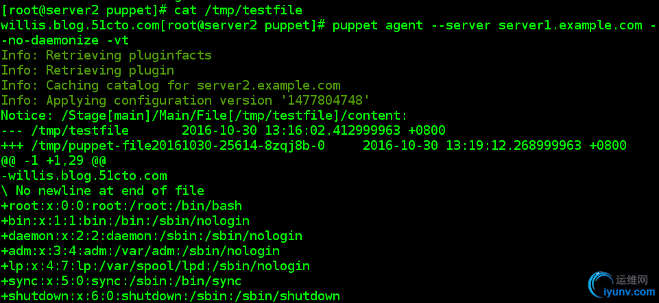

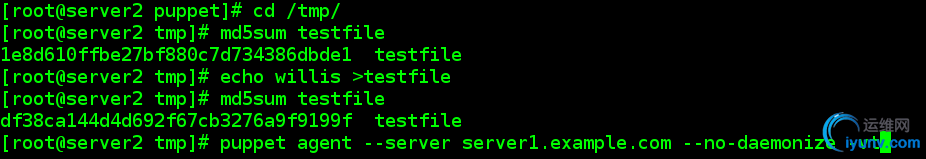

[iyunv@server2 ~]# cat /tmp/testfile
willis.blog.iyunv.com[iyunv@server2 ~]#
[iyunv@server2 ~]# cd /tmp/

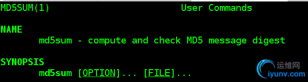

//所创建的tmp/testfile默认设置为md5sum加密,当手动改写testfile中的内容后,它的md5会改变,当再次执行向puppt-server的请求后,md5又会再次恢复。

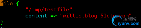

    4.1.3 服务器server1上:
# vi /etc/puppet/manifests/site.pp
1 file {
  2         "/tmp/testfile":
  3         source => "puppet:///files/passwd"
  4 }
可再次实验认证。

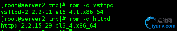

    4.2软件包定义
    4.2.1 server2上安装httpd服务与vsftpd服务
    4.2.2 服务器端server1定义软件包规则
软件包定义方法:
1)package {
          "vsftpd":
          ensure => absent
2)package {
        "vsftpd":
        ensure => present;
        "man":
        ensure => present
3)package {
        ["vsftpd","man"]:
        ensure => absent;
[iyunv@server1 puppet]# vim manifests/site.pp
    4.2.3 客户端server2同步服务器端规则,检查软件包安装情况
[iyunv@server2 tmp]# puppet agent --server server1.example.com --no-daemonize -vt

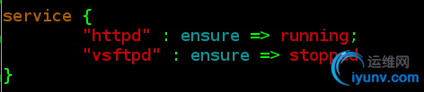

    4.3. 服务定义
    4.3.1 server2上启动httpd服务与vsftpd服务
    4.3.2 服务器端server1定义服务规则
    4.3.3 客户端server2同步服务器端规则,检查服务启动情况

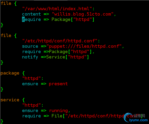

    4.3.4 对httpd服务进行全面定义
                服务器端server1定义服务规则如下:
file {
        "/var/www/html/index.html":
        content => "willis.blog.iyunv.com",
        require => Package["httpd"]
file {
        "/etc/httpd/conf/httpd.conf":
        source =>"puppet:///files/httpd.conf",
        require =>Package["httpd"],
        notify =>Service["httpd"]
package {
        "httpd":
        ensure => present
service {
        "httpd":
        ensure => running,
        require => File["/etc/httpd/conf/httpd.conf"]
    4.3.5客户端测试

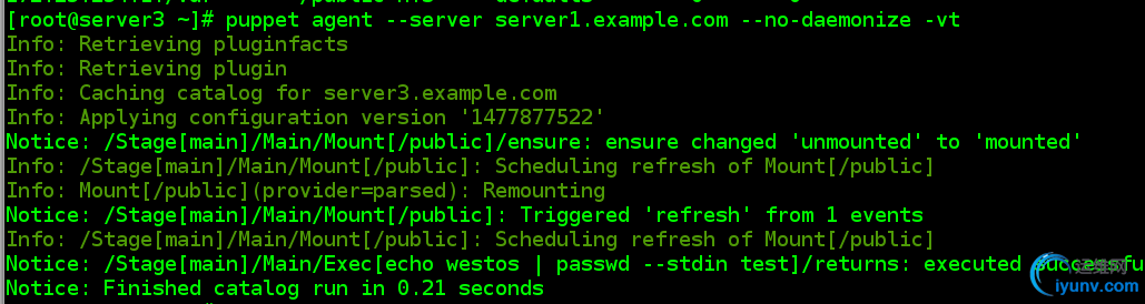

    4.6文件系统挂载
    4.6.1 服务端配置
file {
        "/public":
        ensure => directory
mount {
        "/public":device => "172.25.254.1:/var",
        fstype => "nfs",
        options => "defaults",
        ensure => mounted
    自动挂载文件系统,并同步 fstab 文件,如果需要卸载,改为 absent
