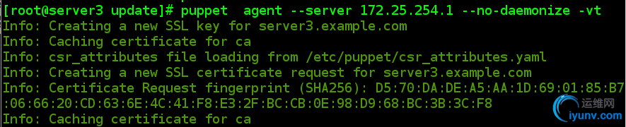

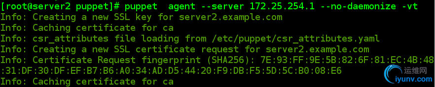

    2.1 客户端(server2/server3)发送请求
#puppet agent --server 172.25.254.1 --no-daemonize -vt
  //参数--server 指定了需要连接的 puppet master 的名字或是地址,默认连接名为“puppet”的主机
  如要修改默认连接主机可以修改/etc/sysconfig/puppet 文件中的 PUPPET_SERVER=puppet 选项
  参数--no-daemonize 是 puppet 客户端运行在前台
  参数--verbose 使客户端输出详细的日志

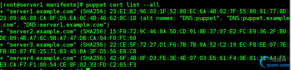

#puppet cert list//有等待,显示所有等待签名的证书
#puppet cert sign server2.example.com//签名
如要同时签名所有证书,执行以下命令:
# puppet cert sign --all
#puppet cert list//就没有等待了。

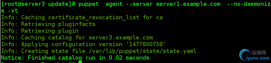

    2.3 客户端(server2/server3)再次发送请求
# puppet agent --server server1.example.com  --no-daemonize -vt
wKioL1gV5gmgcDFmAABr3qSKMRo049.png Notice: Finished catalog run in 0.02 seconds//出现这条信息就好了

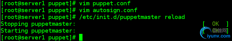

    3.1 master服务器 server1 修改配置文件
# cd /etc/puppet/
# vim puppet.conf##添加
   2         autosign = true
# vim autosign.conf
   1  *.example.com
# /etc/init.d/puppetmaster reload

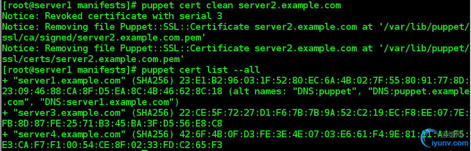

    3.3 重新认证测试
        当客户端重新装了系统之后或者在实际中有时会修改 client 端的主机名,这样就需要重新生成证书:
    3.3.1 master服务器 server1 先删除之前认证的签名
# puppet cert list --all
# puppet cert clean server2.example.com//要删除的原 client 端主机名
    3.3.2 客户端(server2)上:

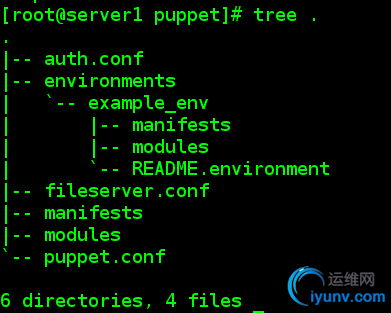

[iyunv@server1 manifests]# cd /etc/puppet/
[iyunv@server1 puppet]# mkdir files
[iyunv@server1 puppet]# cd files
[iyunv@server1 files]# cp /etc/passwd .
[iyunv@server1 files]# vim /etc/puppet/fileserver.conf
[iyunv@server1 files]# /etc/init.d/puppetmaster reload

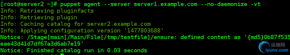

    4.1.2 在Agent 客户端 server2和客户端 server3上
[iyunv@server2 ~]# cat /tmp/testfile
willis.blog.iyunv.com[iyunv@server2 ~]#
[iyunv@server2 ~]# cd /tmp/

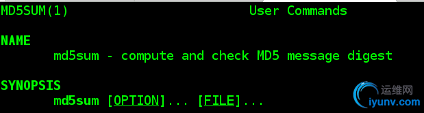

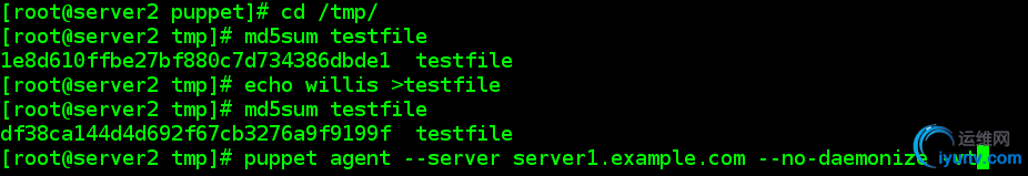

//所创建的tmp/testfile默认设置为md5sum加密,当手动改写testfile中的内容后,它的md5会改变,当再次执行向puppt-server的请求后,md5又会再次恢复。

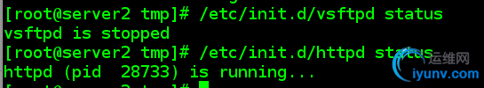

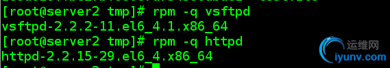

    4.2.1 server2上安装httpd服务与vsftpd服务

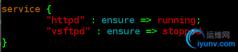

    4.3. 服务定义
    4.3.1 server2上启动httpd服务与vsftpd服务
    4.3.2 服务器端server1定义服务规则
[iyunv@server1 puppet]# vim manifests/site.pp
    4.3.3 客户端server2同步服务器端规则,检查服务启动情况

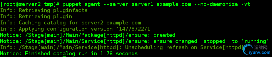

[iyunv@server2 tmp]# puppet agent --server server1.example.com --no-daemonize -vt

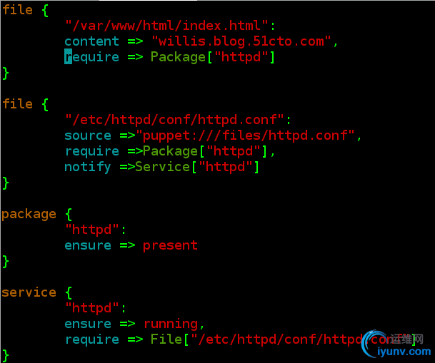

    4.3.4 对httpd服务进行全面定义
                服务器端server1定义服务规则如下:
file {
        "/var/www/html/index.html":
        content => "willis.blog.iyunv.com",
        require => Package["httpd"]
file {
        "/etc/httpd/conf/httpd.conf":
        source =>"puppet:///files/httpd.conf",
        require =>Package["httpd"],
        notify =>Service["httpd"]
package {
        "httpd":
        ensure => present
service {
        "httpd":
        ensure => running,
        require => File["/etc/httpd/conf/httpd.conf"]
    4.3.5客户端测试
        首先卸载httpd服务,然后获取

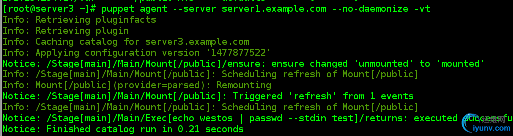

    4.6文件系统挂载
    4.6.1 服务端配置
file {
        "/public":
        ensure => directory
mount {
        "/public":device => "172.25.254.1:/var",
        fstype => "nfs",
        options => "defaults",
        ensure => mounted
    自动挂载文件系统,并同步 fstab 文件,如果需要卸载,改为 absent
    4.6.2 服务端nfs配置
[iyunv@server1 puppet]# yum install nfs-utils   -y
[iyunv@server1 puppet]# /etc/init.d/nfs start
[iyunv@server1 puppet]# vim /etc/exports
  /var*(ro)
[iyunv@server1 puppet]# exportfs -rv
    exporting *:/var

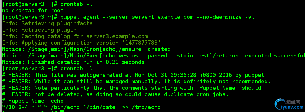

    4.7 crontab 任务
cron { echo:
command => "/bin/echo `/bin/date` >> /tmp/echo",
user => root,
hour => ['2-4'],
minute => '*/10'
# 任务会在 client 上/var/spool/cron 目录中生成。
