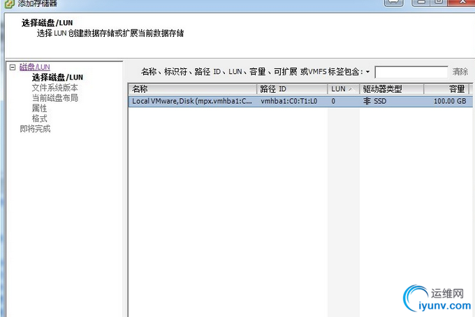

QQ截图20151202183001.png 步骤3 在“选择磁盘/LUN”界面中,就可以看到这块磁盘了。选中磁盘,单击“下一步”按钮,如图:

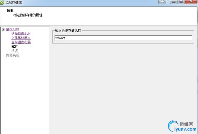

QQ截图20151202182944.png 步骤6 在“属性”界面中,数据数据存储名称,然后单击“下一步”按钮,如图:

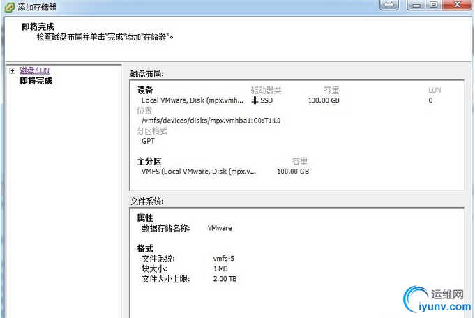

QQ截图20151202182933.png 步骤8 在“即将完成”界面,检查数据存储配置信息,然后单击“完成”按钮,如图:
QQ截图20151202182927.png 最后在数据存储中就可以看到成功添加的VMware磁盘,并且可以查看该磁盘的属性。如图:
