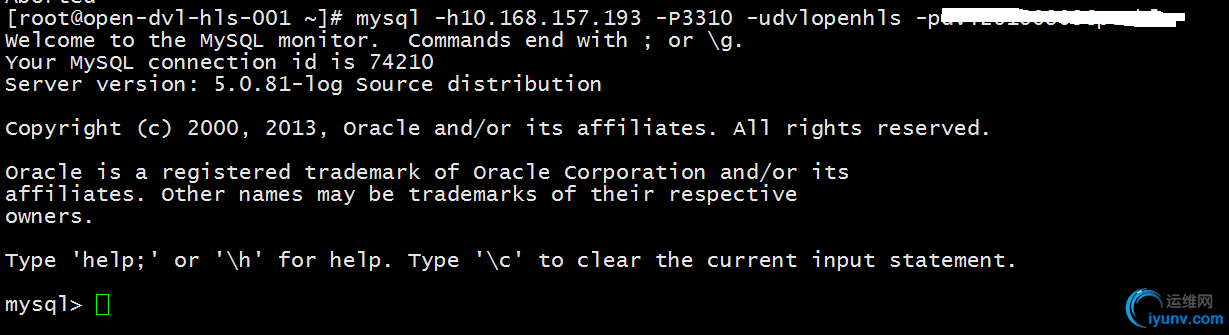

现在我们登陆10.174.178.61这台模块服务器,来测试一下是否可以登陆到这台atlas的“数据库”。
连接成功!模块服务器也已经可以通过atlas来访问到目标服务器了,这样就是实现了mysql的读写分离。
