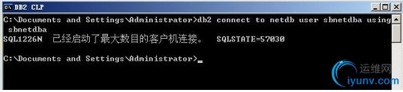

1)当db2数据库报下图:客户机连接数已达到最大数目时。
      会出现客户机不能连接数据库的情况。同时在db2diag.log中也有下面的报错信息
