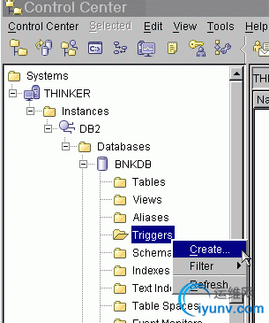

  打开 DB2 Control Center 开始创建触发器,展开您创建的数据库(即 bnkdb),鼠标右键点击 Triggers 选项并且选择 Create.....

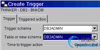

  在 Create Trigger 屏幕中,可以指定触发器所在的模式。请选择 DB2ADMIN 模式。记住,触发器是与表相关的,所以我们需要选择相关表的模式。然后请再次选择 DB2ADMIN 模式:
  图 2. 选择模式

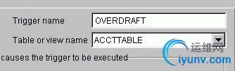

  在同一个屏幕中, 需要指定一个触发器的名字。将触发器命名为 OVERDRAFT。而且,需要指定与该触发器相关的表的名字。这里选择您创建的 ACCTTABLE
  图 3. 选择您创建的表

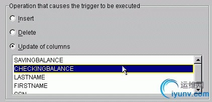

  在 Operation that causes the trigger to be executed区域中选择 Update of columns 操作并且指定被操作列为 CHECKINGBALANCE
  图 5.

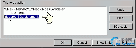

  点击 Triggered action标签页来创建该触发器:
  图 6. 构建触发器

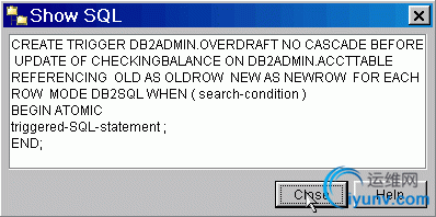

  可以点击 Show SQL按钮来看看底层的 SQL 语句到目前为止是什么样子:

现在我们将要在 Triggered Action 文本区域中替换 triggered-SQL-statement (参见下面)。
  图 10. 创建触发器语句

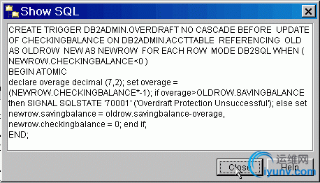

可以再次通过 Show SQL按钮来看看最后的结果:
  图 11.显示 SQL
  在点击 Close之后,您将看到 OVERDRAFT 触发器已经创建好了:

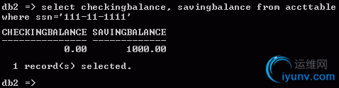

可以通过一个 update 语句来进行测试。打开命令行编写下面的语句:
db2=> update accttable set checkingbalance = -500 where ssn='111-11-1111'
  根据我们创建的业务逻辑,这个 update 操作将启动该触发器,由于支票帐户透支,该触发器将从 savingbalance 列取出 500.00 到支票帐户。因此,SSN 为 111-11-1111 的帐户的 checkingbalance 会变成 0.00 而 savingbalance 将变成 1000.00(原来的余额 1500 - 透支的 500)。下面的查询验证了该结果:
  图 13. 查询
