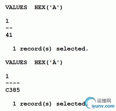

  字符的组成
  将字符看作一个单元而不是一个字节序列,这是进行多字节字符的字符串操作的必要条件。应用程序开发人员需要知道,分配缓冲区时应该给每个字符分配多大内存。因此,理解字符组成对编写应用程序处理多字节字符数据非常重要。 可以将字符定义为一个信息单元,对应于书面语言的一个原子单元。每个字符由一个使用字符编码的位序列表示。单个字符通常使用一个字节或多个字节进行编码,具体情况取决于使用的编码方式。 考虑字符 “A” 和 “上面带圈的大写拉丁字母 A”。字符 “A” 的十六进制表示是 x‘41’ 而 “上面带圈的大写拉丁字母 A” 的十六进制表示是 x‘C385’。通过 SQL 函数 hex() 可以获取此表示。
图 2. 字符的十六进制表示
  从上面的表示可以看到,显示期间只存在一个字符。但是,“A” 的长度是一个字节而 “上面带圈的大写拉丁字母 A” 的长度则是两个字节。

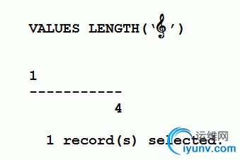

  从图 3 可以看出如何获取 “音符 G 音谱号” 字符按 UTF-8 编码时的字节长度。
图 3. “音符 G 音谱号” 的字节长度

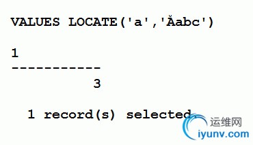

  搜索字符
  在字符串中搜索特定的子字符串时,首先执行搜索,然后返回的结果(字符串中的位置)为字节位置数,而不是正确的字符或代码单元的位置。图 4 展示了对 “a” 的搜索,“a” 的实际字符位置是 2,而输出的位置是 3,原因在于字符串中有多字节字符。
图 4. 字符串中的搜索结果

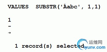

  字符分解
  将多字节字符数据看作字节序列可能导致字符串函数执行意外的字符分解。在图 5 中,已经指定字符串第一个字节的长度为 1 的子字符串。由于第一个字符是多字节的,因此会导致字符分解和错误输出。
图 5. SUBSTR 函数分解字符

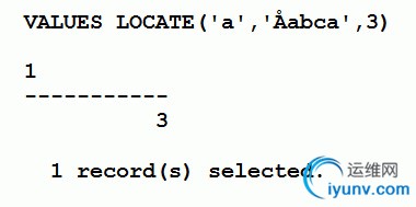

  指定起始位置
  可能需要为 LOCATE 之类的函数提供输入以指定搜索的起始位置。对于多字节数据可能会存在一些问题,可能得不到预期的结果。在图 6 中,搜索第三个字节后的字符,如果所有的字符都是单字节字符的话应该搜索到第二次出现的 “a” 字符。但是由于第一个字符是多字节字符,因此得到结果 3,它是搜索字符串的第一次出现的位置。
图 6. 使用 LOCATE 指定起始位置

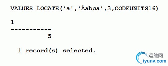

  LOCATE
  LOCATE 函数返回一个字符串在另一个字符串中第一次出现的起始位置。如果没有找到搜索字符串,并且参数都不为空,则所得的结果是零。如果找到搜索字符串,则所得结果是一个从 1 到源字符串实际长度之间的一个数字。如果指定了可选的起始位置,则表明它是源字符串中开始进行搜索的字符位置。可以指定一个可选的字符串长度单元来指明在哪些单元中表示函数的起始位置和结果。
  可以使用基于字符的函数来解决在 LOCATE 函数中指定起始位置的问题,如图 7 所示:
图 7. 通过 CODEUNITS 使用 LOCATE

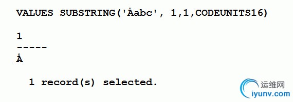

  SUBSTRING
  SUBSTRING 函数返回字符串的子字符串。子字符串是输入字符串的零个或多个相邻字符串长度单元。除了输入字符串之外,SUBSTRING 函数还有其他三个参数,它们分别是:起始位置、长度和代码单元指定。起始位置指定了输入字符串中结果的第一个字符串长度单元所在的位置。长度参数指定了所需子字符串的长度。使用基于字符的函数时不会发生用于构建字符的 CODEUNITS 分解。图 9 展示了如何防止多字节字符的分解。
图 9. 通过 CODEUNITS 使用 SUBSTRING
