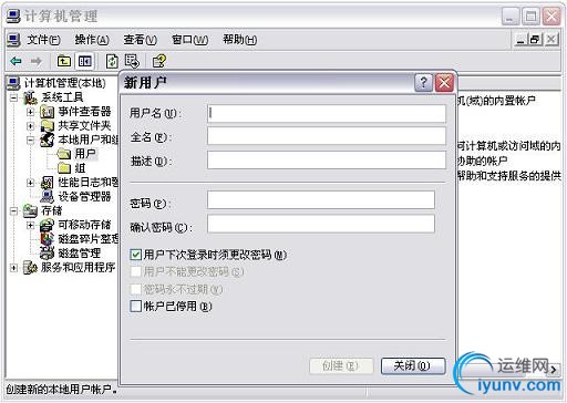

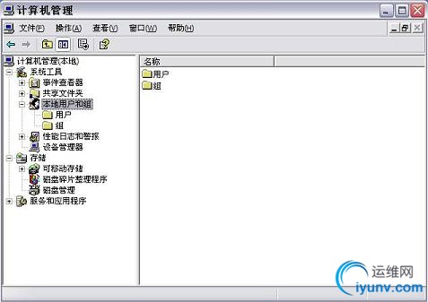

  1.通过控制面板打开“管理”菜单项,打开“计算机管理”控制台。
  2.在窗口左边的面板中,展开“系统工具”,然后展开“本地用户和组”文件夹。右击 “用户”文件夹并选择“新建用户”菜单项。
图 1. 打开计算机管理中用户管理
  3.在“用户”对话框中,输入以下信息(另外参见下图)。在“用户名”框中,输入 customer。在“全名”框中,输入 Customer1。在“描述”框中,输入 A typical bookstore customer。在 “密码”“确认密码” 框中,输入 ibmdb2admin。取消 “用户下次登录时须修改密码”选项。最后,单击“创建”按钮创建新用户。
图 2. 创建一个新用户

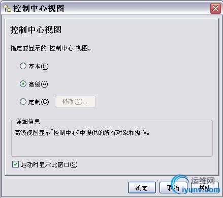

  4.确保使用 Control Center (控制中心) 的高级视图。切换到高级视图的方法是,从 Control Center (控制中心) Tools 菜单中选择 Customize Control Center (控制中心) 菜单项,选择 Advanced (高级) 选项并单击“确定”按钮。
图 3. 打开控制中心高级视图

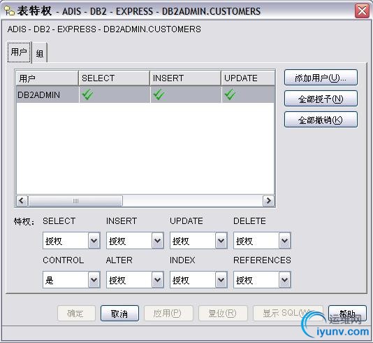

  7.单击“添加用户”按钮并选择刚才创建的 customer 用户。单击 “确定”按钮关闭 “添加用户” 对话框。
图 5. 给表添加用户

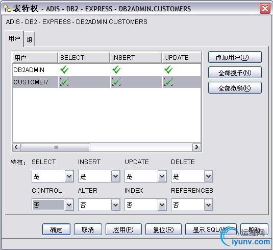

  8.您会注意到,customer 用户已经添加到用户列表中了,但是还没有分配特权。为了授予这个用户 SELECT、INSERT、UPDATE 和 DELETE 特权,将所有下拉框改为 Yes。因特网客户应该能够查看/添加/更新/删除他们的帐户数据。我们不授予这个用户其他权限,因为他们不需要那些权限。单击 “确定” 按钮关闭 “表特权” 对话框并接受所做的修改。
图 6. 授予用户权限
  9.对于 BOOKSSALES 表重复第 6-8 步。对于 BOOKS 表,只授予 SELECT 特权,因为不应该允许客户修改商店的库存数据。对于 SALES 表,只授予 SELECT 和 INSERT 特权。客户不应该有 DELETE 或 UPDATE 特权,因为只有商店职员应该有权修改销售数据。
