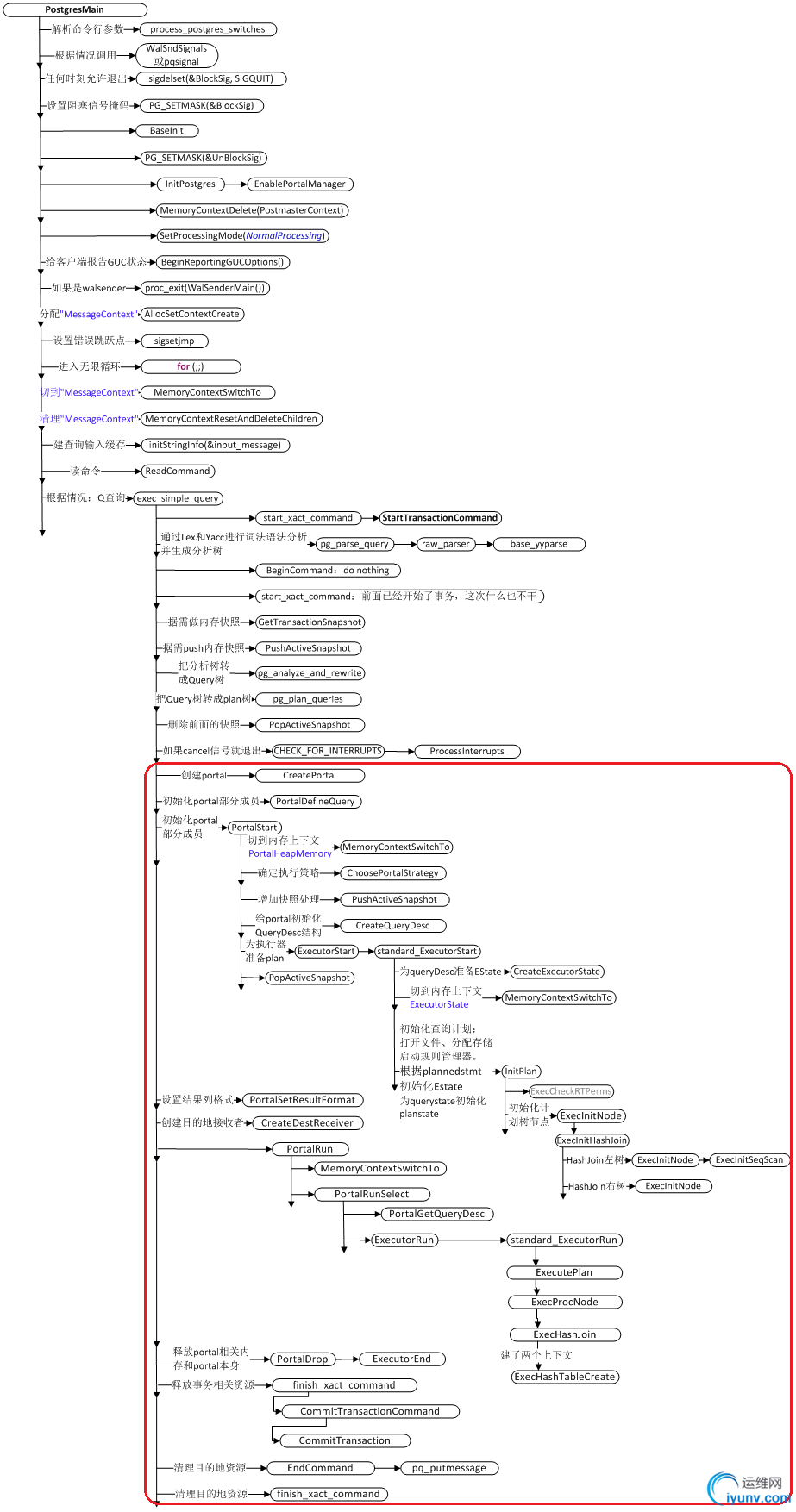

下面是执行plantree的调用序列图。
执行plantree的调用序列图
上图红色方框中显示了执行plantree的过程,主要分为portal创建和初始化(CreatePortalPortalStart)、执行(PortalRun)、释放资源(PortalDrop)三个部分。portal是个抽象概念,它表示一个正在运行或可运行query的执行状态。Portal支持SQL层的CURSOR和协议层的portal。从上图中可以看出,在各个部分,portal调用了执行器executor的对应方法ExecutorStart、ExecutorRun、ExecutorDrop完成了相关操作。
简单描述一下执行过程,方法CreatePortal在内存上下文PortalMemory里创建portal,并在portal管理器"Portal hash"中注册(参见《PostgreSQL服务过程中的那些事一:启动postgres服务进程一.七:初始化portal管理环境》);调用PortalDefineQuery为新建的portal设置sourceText(就是例子里的源SQL语句)、stmts(就是上一节讨论的plantree列表)等字段,将portal状态设置为PORTAL_DEFINED;再调用PortalStart初始化portal,在该例子里选择PORTAL_ONE_SELECT策略,调用CreateQueryDesc方法,为portal创建查询描述符,将portal状态设置为PORTAL_READY;调用方法PortalRun,根据选择策略调用相应方法,根据portal相关由plantree转化来的各节点结构由下至上逐层进行处理,涉及扫描数据、进行投射、结果缓存等;最后调用PortalDrop释放portal相关资源。
portal有多个执行策略,依赖于执行什么样的query(其实就是根据不同的SQL语句调用不同的方法以完成相应操作)。(注意:在所有情况下,一个portal仅执行一个源SQL query,并且从用户的视点,仅产生一个结果。但是,规则重写器可以扩展一个源query成0或多个实际的query。)下面是portal的四种策略
PORTAL_ONE_SELECT:这个portal包含一个SELECT查询。我们增加运行一个执行器作为被要求的结果。这个策略还支持可持有的cursor(为了事务结束后访问结果,执行器结果可以被转储到一个tuplestore里)。
         PORTAL_ONE_RETURNING:这个portal包含一个伴有RETURNING子句的INSERT/UPDATE/DELETE查询(由规则重写器重写增加的可能的辅助查询/query)。在第一次执行时,我们运行portal以完成和转储主query的结果到portal的tuplestore里;然后这个结果按要求返回给用户。(我们不支持query的部分遍历悬挂,因为AFTER触发器代码不能处理,并且还因为我们不想在执行所有辅助query时冒失败风险。)
         PORTAL_ONE_MOD_WITH: portal包含一个SELECT qiery,但它包含数据修改CTE。这个目前和处理PORTAL_ONE_RETURNING的情况一样,因为需要触发触发器的可能性。将来处理这种情况的行为可以更像PORTAL_ONE_SELECT。
         PORTAL_UTIL_SELECT:portal包含一个utility语句,其返回一个象SELECT那样的结果(例如,WXPLAIN或者SHOW)。在第一次执行时,我们运行这个语句任何转储其结果到portal的tuplestore里;然后这个结果按要求的返回给客户端。
         PORTAL_MULTI_QUERY:所有其它情况。这儿,我们不支持portal执行:portal的query会被运行以完成第一次调用。

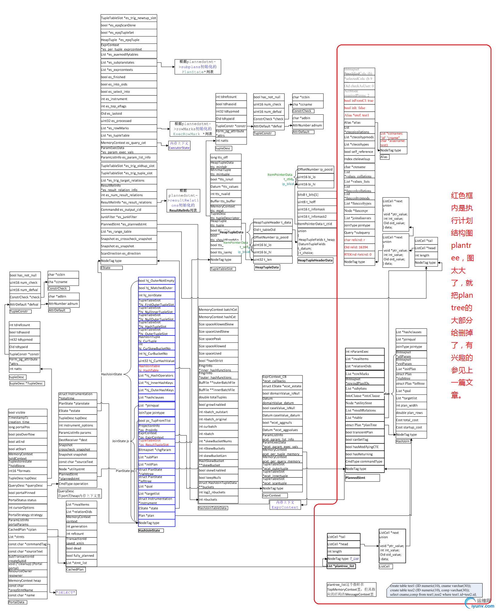

         下面是执行这个查询的portal相关内存结构图:
portal相关内存结构图
