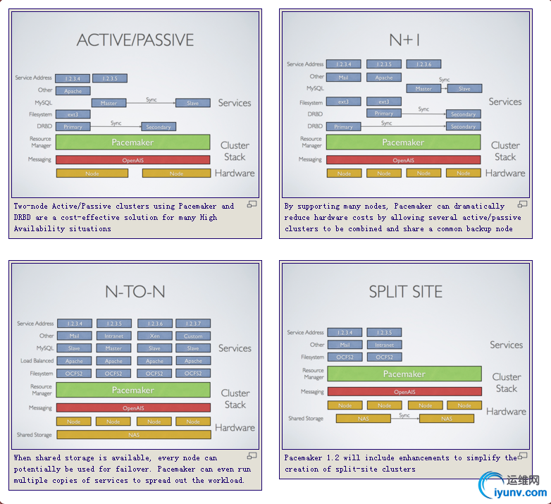

HA Cluster的工作模型
A/P:两节点集群,active,passive:工作于主备模型
HA Services通常只有一个;HA resources可能会有多个
A/A:两节点集群,active/active;工作于双主模型
N-M:N个节点,M个服务;通常N>M
N-N:N个节点,N个服务

    上图描述了corosync + pacemaker的四种工作模型。
