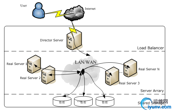

LVS主要用于多服务器的负载均衡,作用于网络层。LVS构建的服务器集群系统中,前端的负载均衡层被称为Director Server;后端提供服务的服务器组层被称为Real Server。通过下图可以大致了解LVS的基础架构。
LVS有三种工作模式,分别是DR(Direct Routing 直接路由)、TUN(Tunneling IP隧道)、NAT(Network Address Translation 网络地址转换)。其中TUN模式能够支持更多的Real Server,但需要所有服务器支持IP隧道协议;DR也可以支持相当的Real Server,但需要保证Director Server虚拟网卡与物理网卡在同一网段;NAT扩展性有限,无法支持更多的Real Server,因为所有的请求包和应答包都需要Director Server进行解析再生,影响效率。 同时,LVS负载均衡有10中调度算法,分别是rr、wrr、lc、wlc、lblc、lblcr、dh、sh、sed、nq
