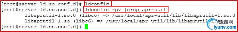

apr-util的安装:
[iyunv@server ~]# tar -zxvf apr-util-1.5.1.tar.gz -C/usr/local/src/
[iyunv@server ~]# cd /usr/local/src/apr-util-1.5.1/
[iyunv@server apr-util-1.5.1]# ./configure--prefix=/usr/local/apr-util --with-apr=/usr/local/apr/bin/apr-1-config
[iyunv@server apr-util-1.5.1]# make && make install
[iyunv@server apr-util-1.5.1]# cd /usr/local/apr-util/
[iyunv@server apr-util]# ln -s /usr/local/apr-util/include/usr/include/apr-util
[iyunv@server apr-util]# cd /etc/ld.so.conf.d/
[iyunv@server ld.so.conf.d]# vim apr-util.conf  apr-util的内容如下图:
同样使用ldconfig刷新缓存

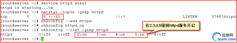

修改/etc/httpd/httpd.conf 的配置文件,使得其支持基于php开发的pure-ftpd的web管理页面,需做如下修改:
启动httpd服务,并且加入chkconfig 实现服务开机自动启动:

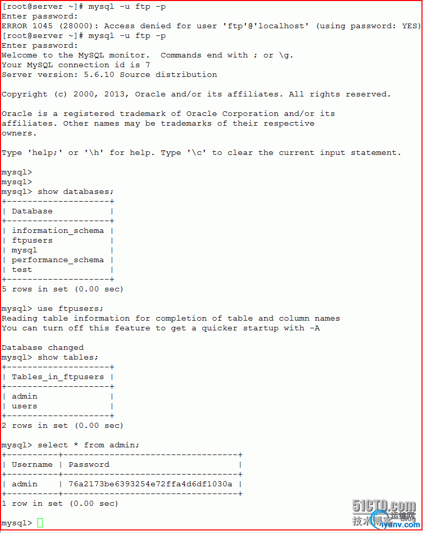

mysql> grant all privileges on ftpusers.* to ftp@localhostidentified by 'tmppasswd';将对数据库ftpusers的所有权限授予ftp用户
mysql> flush privileges;      刷新权限值
mysql> \quit
重新使用ftp用户登录mysql数据库:

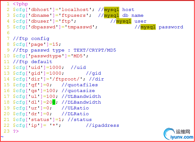

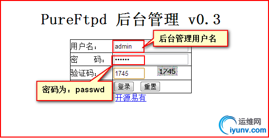

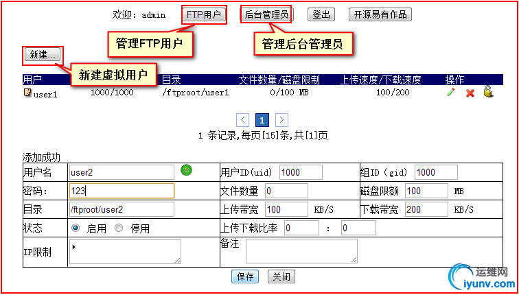

2.安装和配置pure-ftp的web管理界面:
[iyunv@server ~]# tar -zxvf PureAdmin-0.3.tar.gz -C/usr/local/apache/htdocs/
[iyunv@server ~]# cd /usr/local/apache/htdocs/
[iyunv@server htdocs]# mv PureAdmin-0.3 pureadmin
切换到pureadmin目录,修改config.php配置文件,内容如下:

使用浏览器访问http://192.168.2.100/pureadmin,后台管理员是admin密码是passwd,可以基于web进行ftp服务的管理。
我们创建了一个虚拟用户user1:
由于每个用户在登录FTP服务器都会进入到自己的家目录,而我们虚拟用户在创建时并没有形成家目录,只有当使用该用户进行登录时才会在本地的/ftproot/目录下形成自己的家目录。现在我们比较一下user1访问FTP服务器的前后,到底会不会在/ftproot/目录下自动创建家目录:
