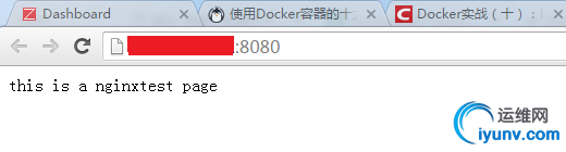

现在我们可以制作一个容器了,制作容器命令是# docker run -d -p 8080:80 --name test02 -v $PWD/website:/var/www/html/website chentest/nginx001 nginx -g "daemon off;",这句话里规定容器的8080端口映射到宿主机的80端口,同时引入了当前目录的website目录到容器的/var/www/html/website目录,nginx也默认在前台进程进行。执行之后,#docker ps -a看一下:
看见port这一栏已经显示8080与80端口的相勾结成功,于是我们可以登录这台机器的80端口看一下。
而如果现在我更改一下上面的index.html,改成另外一句话。比如说改成“why so serious??”,保存文件之后,直接刷新网页,就会看到网页的内容已经发生了变化,如图:
可见引入-v这个命令在容器里,可以随时调试内容,而不是每次都要重新打包生成镜像。这一点再调试阶段为我们提供了很大的方便。
