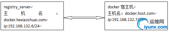

一、实验拓扑:
二、实验要求:
实验机器(两台centos7.2)
1、registry_server和docker宿主机均需安装docker软件包并启动docker服务。
2、搭建私有仓库服务器,为docker主机提供镜像仓库,实现镜像下载与上传功能
3、在docker宿主机上将下载下来的基础镜像生成提供http和ssh服务的新镜像,可以使用docker commit或docker build命令生成新镜像
4、将docker宿主机生成的镜像上传到registry_server。
5、在docker宿主机所有镜像删除,从registry_server服务器下载镜像
6、使用下载的镜像运行一个容器运行在后台,并能访问容器所提供的http和ssh服务。
说明:
docker.hexiaoshuai.com 这是dockerregistry服务器的主机名称,ip是192.168.132.6;因为https的SSL证书要用到主机名,所以要设置主机名。

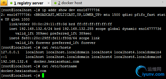

(1) 编辑/etc/hosts,把docker.hexiaoshuai.com的ip地址添加进来,例如:
ip地址、/etc/hosts、主机名:

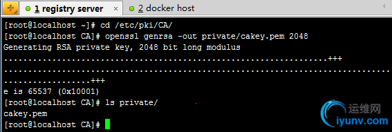

(2) 生成根密钥
先把
/etc/pki/CA/cacert.pem
/etc/pki/CA/index.txt
/etc/pki/CA/index.txt.attr
/etc/pki/CA/index.txt.old
/etc/pki/CA/serial
/etc/pki/CA/serial.old
删除掉!
(3) 生成根证书

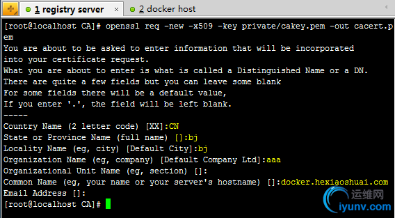

会提示输入一些内容,因为是私有的,所以可以随便输入,最好记住能与后面保持一致,特别是"Common Name”。必须要和hostname显示的一致。
上面的自签证书cacert.pem应该生成在/etc/pki/CA下

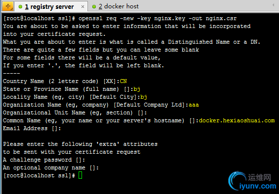

输出如下信息
同样会提示输入一些内容,CommoneName一定要是你要授予证书的服务器域名或主机名,challenge password不填
(6) 私有CA根据请求来签发证书

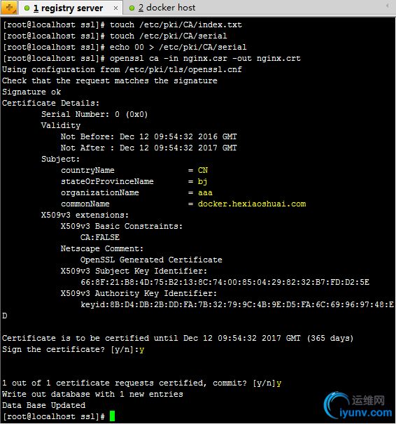

同样会提示输入一些内容,选择y就可以了!
查看nginx的证书

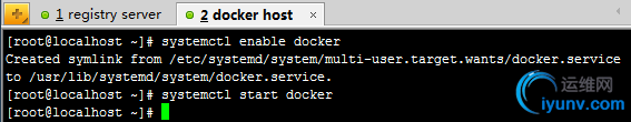

3、配置,运行docker
1)停止docker
(2)编辑/etc/sysconfig/docker文件,加上如下一行
DOCKER_OPTS="--insecure-registry docker.hexiaoshuai.com --tlsverify --tlscacert /etc/pki/CA/cacert.pem"
(3) 把根证书复制到/etc/docker/certs.d/docker.hexiaoshuai.com/目录下
(4) 启动docker

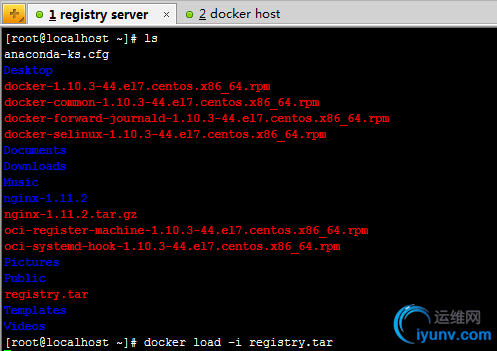

1)将本地文件载入到镜像库
配置私有仓库位置
2)运行私有仓库

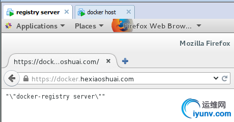

用浏览器输入: https://docker.hexiaoshuai.com
或者:curl -i -k https://docker.hexiaoshuai.com

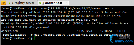

5、Docker客户端配置
1)编辑/etc/hosts,把docker.benet.com的ip地址添加进来,例如
2)把docker registry服务器端的根证书追加到ca-certificates.crt文件里
先从docker registry服务器端把文件/etc/pki/CA/cacert.pem拷贝到本机,然后执行命令:
cat ./cacert.pem>>/etc/pki/tls/certs/ca-certificates.crt
(3) 验证docker.yy.com下的registry:

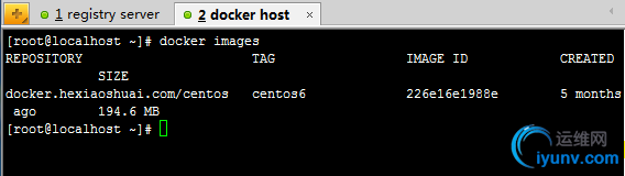

(4) 使用私有registry步骤:

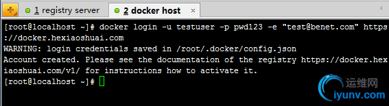

       登录: dockerlogin -u testuser -p pwd123 -e "test@benet.com" https://docker.hexiaoshuai.com
从本地文件载入一个镜像测试,为基础镜像打个标签
发布:上传镜像到本地私有仓库

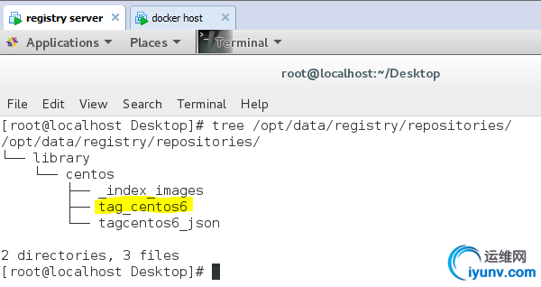

查看镜像的存储目录和文件(在镜像服务器)

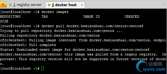

从私有仓库pull下来image,查看image
查看私有仓库是否有对应的镜像
或浏览器查看

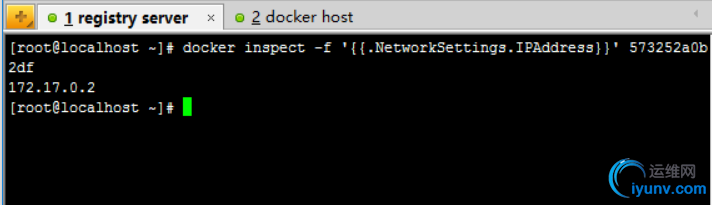

用docker  inspect查看容器的ip地址,在宿主机上直接ssh连接容器
