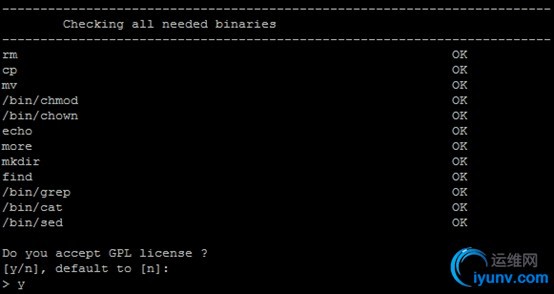

一、安装Centreon首先到Centreon的官方网站下载最新稳定版本,这里我们下载的是centreon-2.4.1版本,完成下载后开始安装:
[iyunv@centreon-server app]#tar zxvf centreon-2.4.1.tar.gz
[iyunv@centreon-server app]# cd centreon-2.4.1
[iyunv@centreon-server centreon-2.4.1]# ./install.sh  -i
下面就进入了交互安装界面,如图1所示。
安装Centreon第一步主要是检查必须的几个系统命令,然后会进入GPL licence确认,这里输入"y"即可进入下一步。
图1 开始安装Centreon

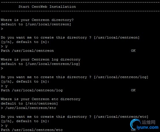

下面进入Centreon Web Front的安装过程,这里需要指定一系列安装路径,比如Centreon的安装目录,配置文件的安装路径,日志文件的目录等。安装过程会给出默认的安装路径,如果不需要更改路径,直接按回车确认即可;如果需要改变默认的安装路径,输入自定义的路径,然后按回车确认即可。读者可根据自己的环境,选择对应的安装目录,如图3、图4所示。
图3Centreon Web安装路径配置1
图4Centreon Web安装路径配置2

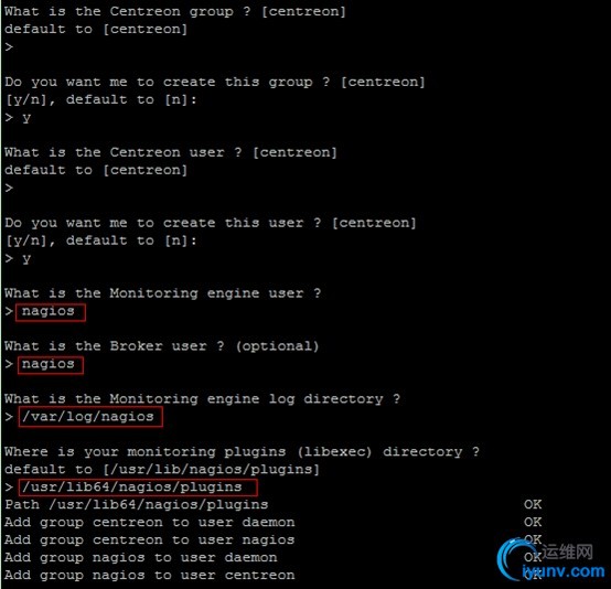

Centreon支持多种管理引擎(也可称为监控引擎),例如Centreon Engine、Nagios和Icinga。可根据需要选择管理引擎,这里我们选择的是Nagios管理引擎。同时Centreon也支持多种代理模块,例如Centreon Broker和NDOUtils,这里采用的是NDOUtils代理模块。
这里需要特别注意,如果选择了Centreon Engine引擎,那么相应的"Monitoring engine user"就要选择"centreon-engine",如果选择了Nagios引擎,那么"Monitoring engine user"就要选择"nagios"。同理,如果选择了Centreon Broker代理模块,那么"Broker user"就要选择"centreon-broker",如果选择了NDOUtils代理模块,那么"Broker user"就要选择"nagios"。
最后还需要给出管理引擎的日志目录及插件目录,整个过程如图6所示。
图6配置Centreon的管理引擎和代理模块

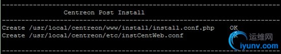

下面这个步骤是创建两个配置文件,为安装Centreon做准备,其实也就是创建安装Centreon的文件模板,如图11所示。
图11创建安装Centreon的文件模板

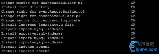

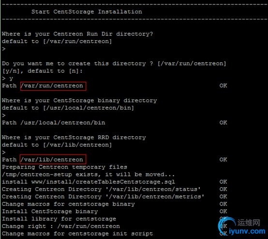

首先是CentStorage的安装,如图12和图13所示,这个过程会询问Centreon的运行目录、CentStorage的二进制文件目录、CentStorage的RRD数据存放目录等,分别指定路径后,安装进程将会创建相应目录。

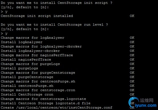

图13演示的主要是安装CentStorage管理维护脚本及设定运行级等。
图12安装CentStorage并创建指定目录
图13安装CentStorage并创建维护脚本
