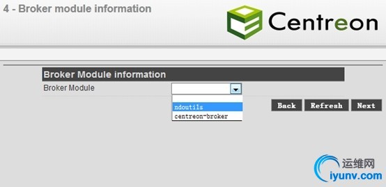

点击"Next",进入下一步,如图21所示。此步骤是选择Centreon使用的代理模块,由于前面已经配置了NDOUtils作为代理模块,因此这里选择"nodutils"。
图21 选择代理模块

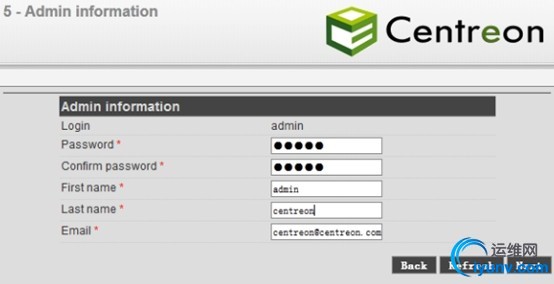

点击"Next",进入下一步,如图23所示。此步骤是添加管理员账号信息,Centreon默认的管理员账号是admin,这里只需为admin账号创建一个密码,然后输入账号的其他相关信息和邮件地址即可。
图23 设置管理员账号密码

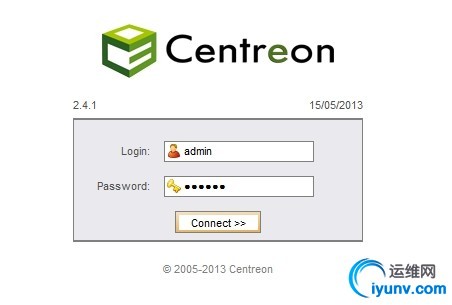

点击"Finish",完成安装,进入Centreon登录界面,如图27所示。登录Centreon管理界面的地址一般是http://IP/centreon,输入用户名和密码即可登录Centreon监控平台。
图27登录Centreon监控平台
