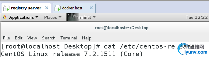

实验机器(两台centos7.2)
1、registry_server和docker宿主机均需安装docker软件包并启动docker服务。

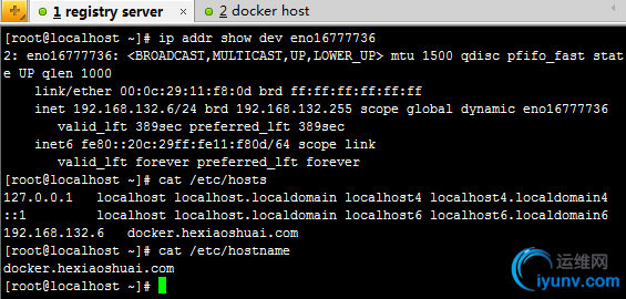

(1) 编辑/etc/hosts,把docker.hexiaoshuai.com的ip地址添加进来,例如:
ip地址、/etc/hosts、主机名:

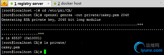

(2) 生成根密钥
先把
/etc/pki/CA/cacert.pem
/etc/pki/CA/index.txt
/etc/pki/CA/index.txt.attr
/etc/pki/CA/index.txt.old
/etc/pki/CA/serial
/etc/pki/CA/serial.old
删除掉!
(3) 生成根证书
会提示输入一些内容,因为是私有的,所以可以随便输入,最好记住能与后面保持一致,特别是"Common Name”。必须要和hostname显示的一致。

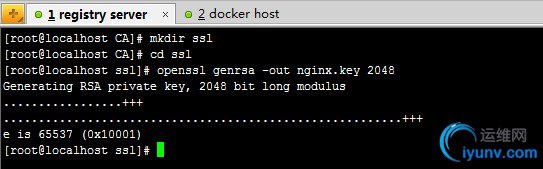

(4) 为nginx web服务器生成ssl密钥
注:因为CA中心与要申请证书的nginx服务器是同一个所以就在本机上执行为nginx服务器生成ssl密钥了,否则应该是在另一台需要用到证书的服务器上生成。

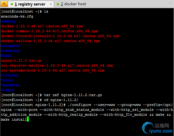

(2) 编译,安装nginx:
上述选项的解释:
--user=USER 设定程序运行的用户环境(www)
--group=GROUP 设定程序运行的组环境(www)
--prefix=PATH 设定安装目录
--with-pcre启用pcre库,Nginx的Rewrite模块和HTTP核心模块会使用到PCRE正则表达式
--with-http_stub_status_module 是为了启用 nginx 的 NginxStatus 功能,用来监控 Nginx 的当前状态
--with-http_ssl_module                    开启SSL模块,支持使用HTTPS协议的网页
--with-http_realip_module               开启Real IP的支持,该模块用于从客户请求的头数据中读取Real Ip地址
--with-http_addition_module          开启Addtion模块,该模块允许你追加或前置数据到相应的主体部分
--with-http_flv_module模块ngx_http_flv_module 为FlashVideo(FLV)文件提供服务端伪流媒体支持

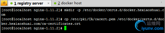

(3) 把根证书复制到/etc/docker/certs.d/docker.hexiaoshuai.com/目录下

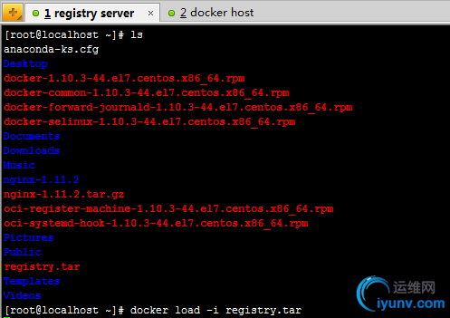

1)将本地文件载入到镜像库
配置私有仓库位置

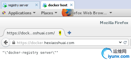

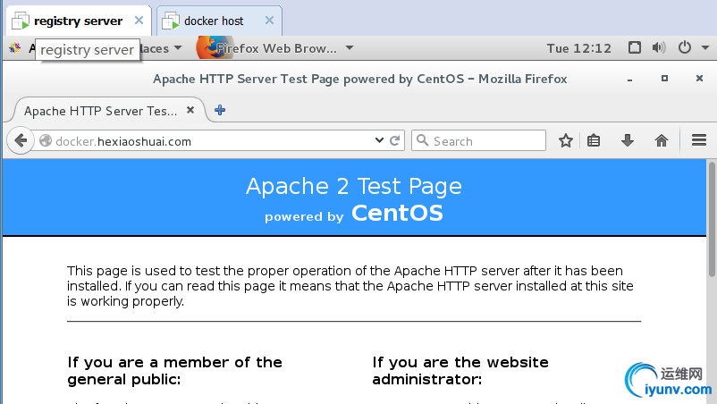

用浏览器输入: https://docker.hexiaoshuai.com
或者:curl -i -k https://docker.hexiaoshuai.com

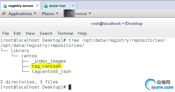

查看镜像的存储目录和文件(在镜像服务器)

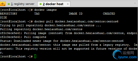

从私有仓库pull下来image,查看image
查看私有仓库是否有对应的镜像

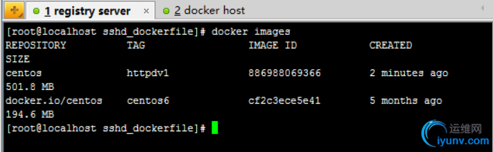

在sshd_dockerfile目录下,使用docker  build命令来创建镜像,注意:在最后还有一个”.”,表示使用当前目录中的dockerfile
[iyunv@localhostsshd_dockerfile]# docker build --no-cache -t "centos:httpdv1" .
执行docker images查看新生成的镜像

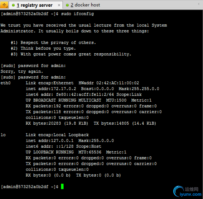

注:admin用户是容器中的用户,192.168.0.101地址是宿主机的地址
测试sudo执行授权命令:
用docker  inspect查看容器的ip地址,在宿主机上直接ssh连接容器
