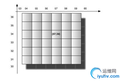

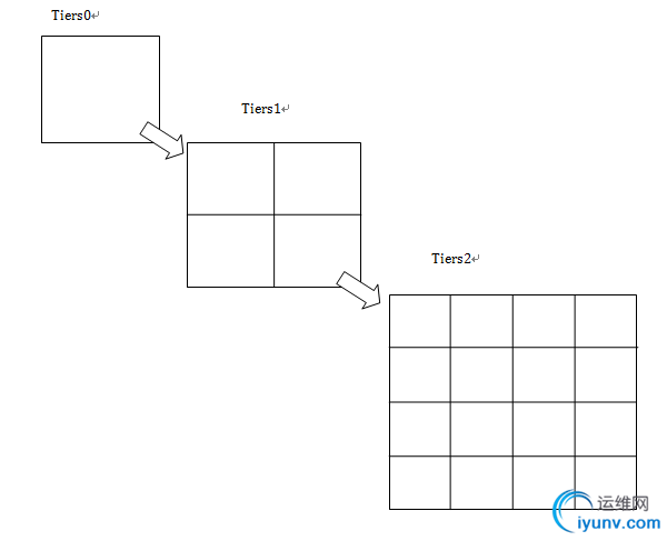

Cartesian Tiers是通过将一个平面地图的根据设定的层次数,将每层的分解成若干个网格,如下图所示:
    每层以2的评方递增,所以第一层为4个网格,第二层为16 个,所以整个地图的经纬度将在每层的网格中体现:
笛卡尔层在Lucene中对空间地理位置查询最大的用处在查找周边地址的时候有效的减少查询量,即将查询量可以控制在分层后最小的网格中的若干docId。
那么如何构建这样的索引结构呢,其实很简单,只需要对应笛卡尔层的层数来构建域即可。
  也即是tiers0->field_0,tiers1->field_1,tiers2-field_2,……,tiers19->field_19。(一般20层即可)。每个对应笛卡尔层次的域将根据当前这条记录的经纬度通过笛卡尔算法计算出归属于当前层的网格,然后将gridId(网格唯一标示)以term的方式存入索引。这样每条记录关于笛卡尔0-19的域将都会有一个gridId对应起来。但是查询的时候一般是需要查周边的地址,那么可能周边的范围超过一个网格的范围,那么实际操作过程是根据经纬度和一个距离确定出需要涉及查询的从19-0(从高往低查,留给读者思考)若干层对应的若干网格的数据(关于代码实现在后面的文章内容阐述)。那么一个经纬度周边地址的查询只需要如下图圆圈内的数据:

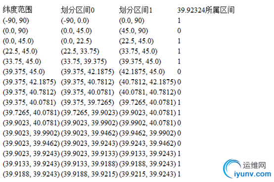

geohash算法实现其实非常简单,网上有很多例子,在这里借用下这些例子再加上比较详细的说明。基本算法流程是基于多轮的收敛,以达到满足精度要求为止。具体流程以(39.92324 纬度, 116.3906 经度)为例,首先将纬度的范围(-90, 90)平分成两个区间(-90, 0)、(0, 90),如果目标纬度位在(-90,0),则编码为0,在(0,90)则编码为1。由于上面的例子中维度39.92324是属于(0, 90),所以第一轮获得的编码位取1。接下来再将(0, 90)分成 (0, 45), (45, 90)两个区间,而39.92324位于(0, 45),所以编码为0。以此类推,直到精度符合要求为止,如下图所示:
所以通过16轮的计算后得到经度39.92324的编码为:1011 1000 1100 0111 1001

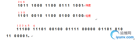

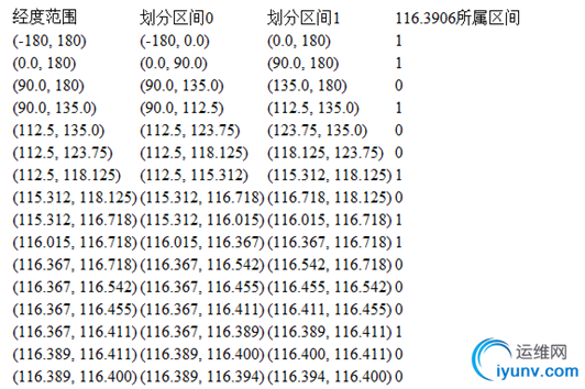

经度也用同样的算法,对(-180, 180)多轮的依次细分计算:
得到经度116.3906的编码为1101 0010 1100 0100 0100
经纬度的编码都计算完毕后,接下来就需要合并经纬度的编码,规则是以经度开始,依次每次取一位合并成5位的新编码,如上图红色字标示顺序所示:

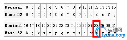

完成合并编码后就需要将该编码和base32编码表对应起来,做法是每5位为一个十进制数,以11100为例,它的十进制数是28,所以对应的base32编码表示W,如下图所示:
其他的五位编码依次从表中找到对应位置后,(39.92324 纬度, 116.3906 经度)的base32编码为:wx4g0ec1
