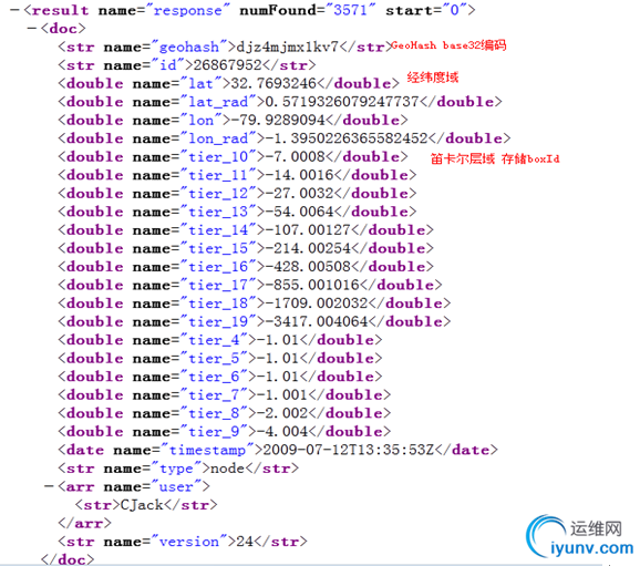

  构建索引阶段:
String geoHash = GeoHashUtils.encode(latitude, longitude);
docment.addField("geohash", geoHash);
//Cartesian Tiers
int tier = START_TIER;//开始构建索引的层数
//Create a bunch of tiers, each deeper level has more precision
//将一条记录的经纬度对应全部笛卡尔层的tierBoxId作为域值构建索引
for (CartesianTierPlotter plotter : plotters) {
docment.addField("tier_" + tier , plotter.getTierBoxId(latitude, longitude));
tier++;
      看到这里大家肯定明白了。越相近的经纬度在同层肯定会在同一个网格中,所以他们存储的tierBoxId就会是一样。那么查询的时候通过经纬度对应层的tierBoxId,也就能找到相同层域的docId,但是如果给定的的查询范围大,可能需要将若干层的所属网格的docId都查到。
