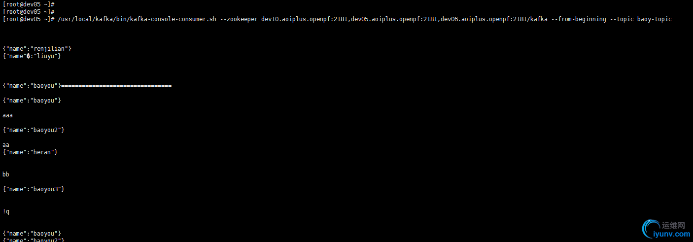

使用定时器发送后  结果如下
kafka

安装完成 后测试 下载
productor
consumer
