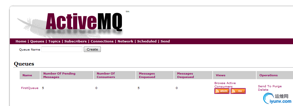

3、通过监控查看消息堆栈的记录:
      登陆http://localhost:8162/admin/queues.jsp,默认的用户名和密码:admin/admin

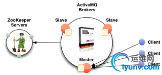

3)Replicated LevelDB Store方式         这种主备方式是ActiveMQ5.9以后才新增的特性,使用ZooKeeper协调选择一个node作为master。被选择的master broker node开启并接受客户端连接。
其他node转入slave模式,连接master并同步他们的存储状态。slave不接受客户端连接。所有的存储操作都将被复制到连接至Master的slaves。
如果master死了,得到了最新更新的slave被允许成为master。fialed node能够重新加入到网络中并连接master进入slave mode。所有需要同步的disk的消息操作都将等待存储状态被复制到其他法定节点的操作完成才能完成。所以,如果你配置了replicas=3,那么法定大小是(3/2)+1=2. Master将会存储并更新然后等待 (2-1)=1个slave存储和更新完成,才汇报success。至于为什么是2-1,熟悉Zookeeper的应该知道,有一个node要作为观擦者存在。
单一个新的master被选中,你需要至少保障一个法定node在线以能够找到拥有最新状态的node。这个node将会成为新的master。因此,推荐运行至少3个replica nodes,以防止一个node失败了,服务中断。

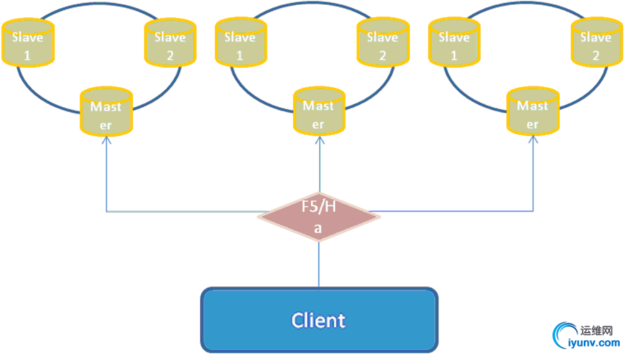

2、Broker-Cluster部署方式         前面的Master-Slave的方式虽然能解决多服务热备的高可用问题,但无法解决负载均衡和分布式的问题。Broker-Cluster的部署方式就可以解决负载均衡的问题。
         Broker-Cluster部署方式中,各个broker通过网络互相连接,并共享queue。当broker-A上面指定的queue-A中接收到一个message处于pending状态,而此时没有consumer连接broker-A时。如果cluster中的broker-B上面由一个consumer在消费queue-A的消息,那么broker-B会先通过内部网络获取到broker-A上面的message,并通知自己的consumer来消费。
