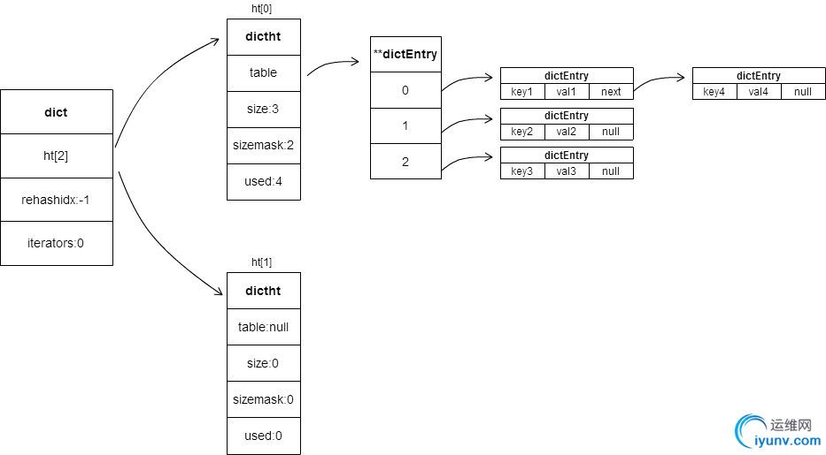

redis作为一个nosql数据库,所有的key-value都是存储在一个字典中,而字典则是用哈希表实现的;关于哈希表原理,随便上网查一下都能找到一大堆资料,因此这里我也不想做过多赘述,直接开门见山,看下在redis中哈希表是什么样的:
上图所示结构对应代码如下:
// 字典
typedef struct dict {
// 哈希表(2个)
dictht ht[2];
// rehash索引,若rehashidx == -1,则表示未开始进行rehash,
// 否则rehashidx的值表示rehash正进行到ht[0]这个hash表上哪个索引节点
int rehashidx;
// 安全迭代器数量
int iterators;
} dict;
// 哈希表
typedef struct dictht {
// 哈希表 (指向一个dictEntry*数组,俗称“桶”)
dictEntry **table;
// 哈希表大小
unsigned long size;
// 位掩码,通过hash_value & sizemask得出节点在哈希表索引
unsigned long sizemask;
// 哈希表中节点数量
unsigned long used;
} dictht;
// 哈希节点
typedef struct dictEntry {
// 键
void *key;
// 值
union {
void *val;
uint64_t u64;
int64_t s64;
} v;
// 指向下一个节点
struct dictEntry *next;
} dictEntry;

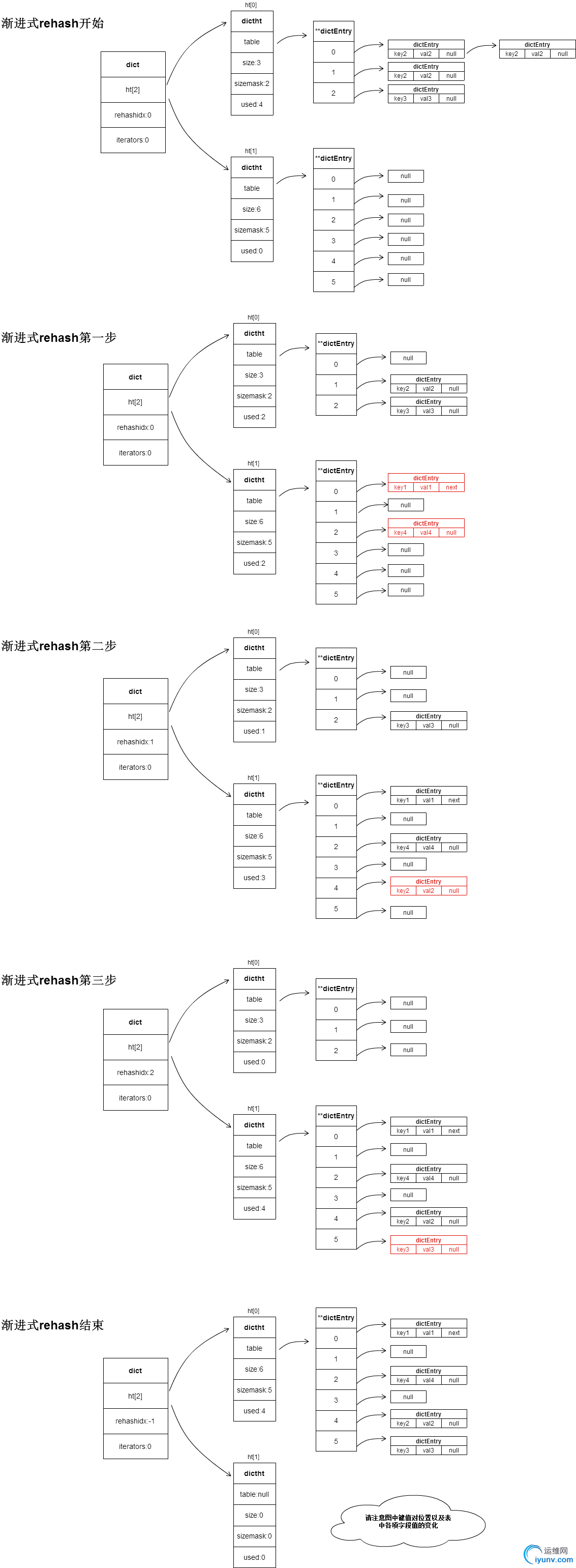

“渐进式”意味着rehash过程不是一次做完而是每次做一点,这样就可以避免由于rehash过程太久导致其他客户端请求被阻塞,具体过程如下:
1. 在ht[1]上分配一个更大的哈希表;
2. “分多次”把ht[0]上的键值对重新散列到ht[1]上;
3. 当处理完所有键值对时,让ht[0]指向新的哈希表;
现在还有一个问题,我们说了“分多次把ht[0]上的键值对重新散列到ht[1]上”,那么这个分多次究竟是多少次?并且每次处理多少键值对才最合适?
redis准备rehash时,会把dict.rehashidx置为0(标示rehash开始),然后当执行任意一个哈希表操作(添加,删除,查找等),就会执行一次_dictRehashStep函数;
_dictRehashStep函数每次rehash把ht[0]上的第一个不为空索引上的全部键值对迁移到ht[1]上,并且用dict.rehashidx的值标示当前rehash正进行到了哪个索引;
也就是说按照上图,第一次迁移key1,key4键值对(这时候dict.rehashidx的值为0),第二次迁移key2键值对(这时候dict.rehashidx的值为1),第三次迁移key3键值对(这时候dict.rehashidx的值为2),至此rehash完毕(dict.rehashidx被复位成-1),相关伪代码:
