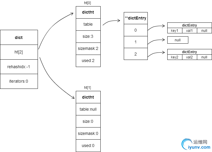

redis作为一个nosql数据库,所有的key-value都是存储在一个字典中,而字典则是用哈希表实现的;关于哈希表原理,随便上网查一下都能找到一大堆资料,因此这里我也不想做过多赘述,直接开门见山,看下在redis中哈希表是什么样的:
上图所示结构对应代码如下:
// 字典
typedef struct dict {
// 哈希表(2个)
dictht ht[2];
// rehash索引,若rehashidx == -1,则表示未开始进行rehash,
// 否则rehashidx的值表示rehash正进行到ht[0]这个hash表上哪个索引节点
int rehashidx;
// 安全迭代器数量
int iterators;
} dict;
// 哈希表
typedef struct dictht {
// 哈希表 (指向一个dictEntry*数组,俗称“桶”)
dictEntry **table;
// 哈希表大小
unsigned long size;
// 位掩码,通过hash_value & sizemask得出节点在哈希表索引
unsigned long sizemask;
// 哈希表中节点数量
unsigned long used;
} dictht;
// 哈希节点
typedef struct dictEntry {
// 键
void *key;
// 值
union {
void *val;
uint64_t u64;
int64_t s64;
} v;
// 指向下一个节点
struct dictEntry *next;
} dictEntry;

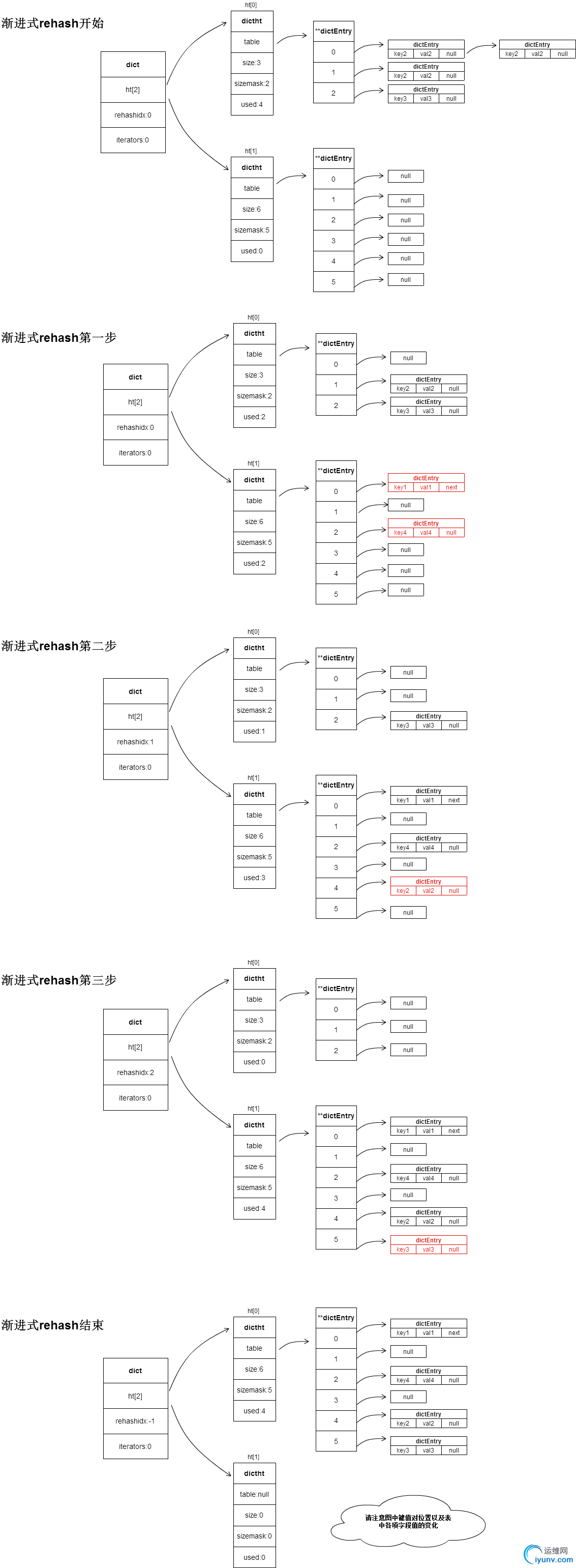

关于redis中的字典,最特别的无疑是dict中维护着两个哈希表(ht[0],ht[1]),为什么要有两个呢?在解释这个之前我们先看下哈希表的rehash;
rehash目的:
当我们不断的往哈希表(ht[0])插入新的键值对,如果两个键的hash值相同,那么它们将以链表的形式放入到同一个“桶”中,如下图key1和key4:
这样带来的问题就是,随着我们往哈希表里插入越来越多的键值对,哈希表性能会急剧下降(查找操作都退化成链表查找);所以,我们就需要扩大原来的哈希表,使得哈希表大小和哈希表中的节点数的比例能够维持在1:1(dictht.size:dictht.used),这时候哈希表才能达到最佳查询性能O(1)
rehash过程:
创建一个新的哈希表,大小是当前的两倍(准确说还必须是2的幂次),然后把全部键值对重新散列到新的哈希表中,最后再用它替换原来的哈希表;
rehash问题:
我们考虑下面一种情况:客户端A插入一个键值对,这时候发现dictht.used与dictht.size的比例大于1(查询性能开始下降),于是执行rehash操作,假设目前哈希表中有10万个键值对,那么redis就会一直埋头苦干,直到完成对这个10万个键值对的rehash操作,并且在这个过程中,其他客户端请求都会被阻塞(因为redis是单线程);很显然我们是无法忍受这种情况的发生,那redis是如何解决这个问题呢?
渐进式rehash:
“渐进式”意味着rehash过程不是一次做完而是每次做一点,这样就可以避免由于rehash过程太久导致其他客户端请求被阻塞,具体过程如下:
1. 在ht[1]上分配一个更大的哈希表;
2. “分多次”把ht[0]上的键值对重新散列到ht[1]上;
3. 当处理完所有键值对时,让ht[0]指向新的哈希表;
现在还有一个问题,我们说了“分多次把ht[0]上的键值对重新散列到ht[1]上”,那么这个分多次究竟是多少次?并且每次处理多少键值对才最合适?
redis准备rehash时,会把dict.rehashidx置为0(标示rehash开始),然后当执行任意一个哈希表操作(添加,删除,查找等),就会执行一次_dictRehashStep函数;
_dictRehashStep函数每次rehash把ht[0]上的第一个不为空索引上的全部键值对迁移到ht[1]上,并且用dict.rehashidx的值标示当前rehash正进行到了哪个索引;
也就是说按照上图,第一次迁移key1,key4键值对(这时候dict.rehashidx的值为0),第二次迁移key2键值对(这时候dict.rehashidx的值为1),第三次迁移key3键值对(这时候dict.rehashidx的值为2),至此rehash完毕(dict.rehashidx被复位成-1),相关伪代码:
