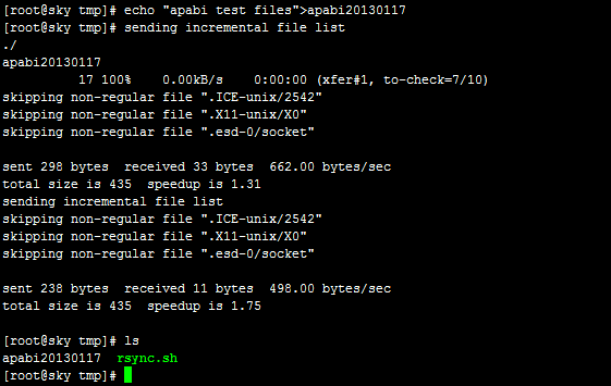

我们在服务端创建一个测试文件apabi20130117看能不能自动同步到客户端
我们现在去客户端看看有没有自动同步我们刚才创建的文件apabi20130117

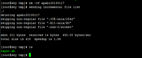

Ok已经同步过去,下面我们测试在服务端删除一个文件,客户端是否可以自动删除
在服务端删除文件apabi20130117:
去客户端看看是否已经删除: 6.png
文件已经成功删除。现在rsync已经成功部署,并可以正常运行工作了。
