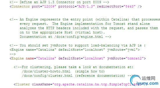

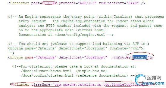

配置3Tomcat服务器,将Tomcat解压后复制3份,我将每个文件夹分别命名为Tomcat1Tomcat2Tomcat3,修改每一份的server.xml配置,将Tomcat1中修改部分如下图:
Tomcat2中以上部分的server.xml为:
Tomcat3中以上部分的server.xml为:
因为Tomat3在远程服务器,所以没必要改端口的,而我先进行的本地集群测试后将Tomcat3复制到远程服务器,所以这3Tomcat端口都不同。
AJP13connectorpoatjvmRoute名称和workers.properties中配置对应。
由于截图面积有限,还需要保证本地2个本地Tomcat配置serverportconnectorhttp1.1port都不相同。

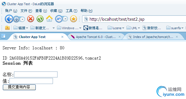

Session测试
将项目部署到3个服务器,然后分别启动Apache3Tocmat服务器,这些Tomcat启动顺序随意,然后打开http://localhost/test/test2.jsp,结果如下图:

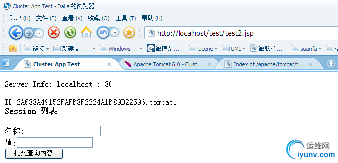

F5刷新页面,分别出现:

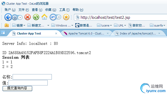

多次刷新页面的sessionID看是同一个ID,说明session是复制成功了。那么session中的存储的东西呢,在输入框中分别输入112233后,显示结果如下图:
以上的测试说明,集群中的session已经共享,每个集群对于同一访问均有相同的session,而且session中存储的变量也复制了。
