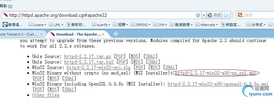

Apachehttp服务器,我们利用其对Tomcat进行负载均衡。目前最新版本为2.2.17,下载地址为http://archive.apache.org/dist/httpd/binaries/win32/。如下图:
前已经出现Apache2.3.11,但是为beta版本,所以没有使用。

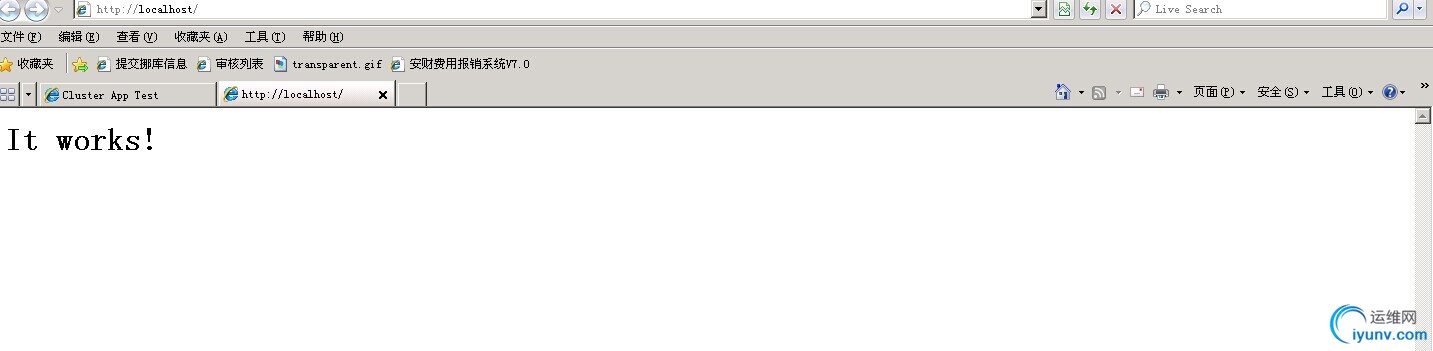

下载后直接安装msi即可,如果没有其他的http服务器(iis)则应该可以成功安装,端口即为80,能够访问http://localhost/说明安装成功,如下图所示:

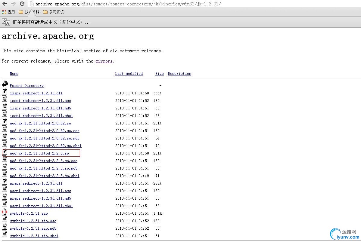

JKTomcat提供给http服务器的插件(个人理解的),下载地址为http://archive.apache.org/dist/tomcat/tomcat-connectors/jk/binaries/win32/jk-1.2.31/ 如下图:
 这里选择的是mod_jk-1.2.31-httpd-2.2.3.so,如果http服务器是Apache2.0.X版本,则必须选择mod_jk-1.2.31-httpd-2.0.52.so,页面下方有英文的说明,大家可以看下。

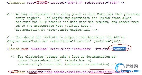

配置3Tomcat服务器,将Tomcat解压后复制3份,我将每个文件夹分别命名为Tomcat1Tomcat2Tomcat3,修改每一份的server.xml配置,将Tomcat1中修改部分如下图:
 Tomcat2中以上部分的server.xml为:
因为Tomat3在远程服务器,所以没必要改端口的,而我先进行的本地集群测试后将Tomcat3复制到远程服务器,所以这3Tomcat端口都不同。
AJP13connectorpoatjvmRoute名称和workers.properties中配置对应。

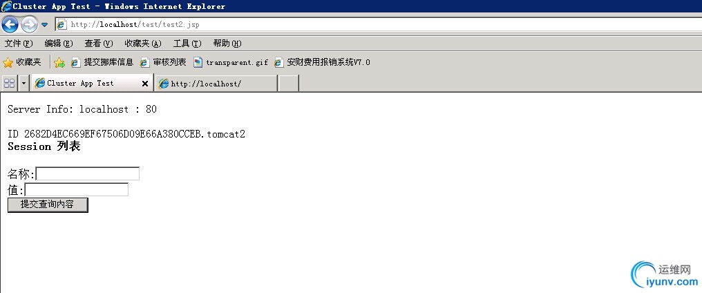

将项目部署到3个服务器,然后分别启动Apache3Tocmat服务器,这些Tomcat启动顺序随意,然后打开http://localhost/test/test2.jsp,结果如下图:
 F5刷新页面,分别出现:
 多次刷新页面的sessionID看是同一个ID,说明session是复制成功了。那么session中的存储的东西呢,在输入框中分别输入112233后,显示结果如下图:
