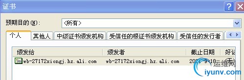

  5.客户端安装证书
  打开internet explorer(IE),工具-internet选项-内容-证书,点选'个人'
再点击导入,把客户端证书client1.pfx导入到个人组里(别忘了扩展名是pfx)。
这里还要输入刚才建立的输出密码123456才能倒入呢。导入完成后如下:

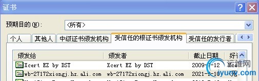

接着,点选'受信任的根证书颁发机构',点击导入,把CA根证书ca.crt导入到受信任的根证书颁发机构里。 如下:

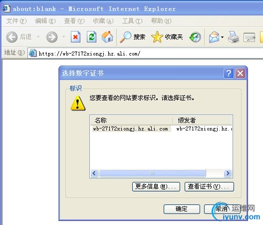

  6.重新启动apache,打开IE,
  在地址栏里输入https://wb-27172xiongj.hz.ali.com/,弹出个窗口要选择个人的数字证书。
点选,然后确定。
如果服务器证书的common name填写正确的话,你就可以直接进入网站了,看到右下角的小锁头(可靠的SSL128位)。
