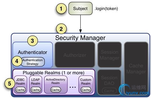

  如上图,我们通过Shiro架构图的认证部分,来说明Shiro认证内部的处理顺序:
  1、应用程序构建了一个终端用户认证信息的AuthenticationToken 实例后,调用Subject.login方法。AuthenticationToken 实例中包含终端用户的Principals(身份信息)和Credentials(凭证信息)。
  2、Sbuject的实例通常是DelegatingSubject类(或子类)的实例对象,在认证开始时,会委托应用程序设置的securityManager实例调用securityManager.login(token)方法。
  3、SecurityManager接受到token(令牌)信息后会委托内置的Authenticator的实例(通常都是ModularRealmAuthenticator类的实例)调用authenticator.authenticate(token)。ModularRealmAuthenticator在认证过程中会对设置的一个或多个Realm实例进行适配,它实际上为Shiro提供了一个可拔插的认证机制。
  4、如果在应用程序中配置了多个Realm,ModularRealmAuthenticator会根据配置的AuthenticationStrategy(认证策略)来进行多Realm的认证过程。在Realm被调用后,AuthenticationStrategy将对每一个Realm的结果作出响应。
  注:如果应用程序中仅配置了一个Realm,Realm将被直接调用而无需再配置认证策略。
  5、判断每一个Realm是否支持提交的token,如果支持,Realm将调用getAuthenticationInfo(token);getAuthenticationInfo 方法就是实际认证处理,我们通过覆盖Realm的doGetAuthenticationInfo方法来编写我们自定义的认证处理。
