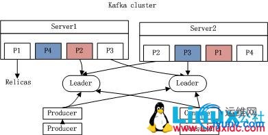

partitions的设计目的有多个.最根本原因是kafka基于文件存储.通过分区,可以将日志内容分散到多个server上,来避免文件尺寸达到单机磁盘的上限,每个partiton都会被当前server(kafka实例)保存;可以将一个topic切分多任意多个partitions(备注:基于sharding),来消息保存/消费的效率.此外越多的partitions意味着可以容纳更多的consumer,有效提升并发消费的能力.(具体原理参见下文).
Distribution
一个Topic的多个partitions,被分布在kafka集群中的多个server上;每个server(kafka实例)负责partitions中消息的读写操作;此外kafka还可以配置每个partition需要备份的个数(replicas),每个partition将会被备份到多台机器上,以提高可用性.[replicas特性在0.8V才支持]
基于replicated方案,那么就意味着需要对多个备份进行调度;一个partition可以在多个server上备份,那么其中一个server作为此partiton的leader;leader负责此partition所有的读写操作,如果leader失效,那么将会有其他follower来接管(成为新的leader);follower只是单调的和leader跟进,同步消息即可..由此可见作为leader的server承载了全部的请求压力,因此从集群的整体考虑,有多少个partitions就意味着有多少个"leader",kafka会将"leader"均衡的分散在每个实例上,来确保整体的性能稳定.[备注:kafka中将leader角色权限下放到partition这个层级]
kafka-cluster
Producers
Producer将消息发布到指定的Topic中,同时Producer也能决定将此消息发送到哪个partition;如果一个Topic有多个partitions时,你需要选择partition是算法,比如基于"round-robin"方式或者通过其他的一些算法等.无论如何选择partition路由算法,我们最直接的目的就是希望消息能够均匀的发送给每个partition,这样可以让consumer消费的消息量也能"均衡".
Consumers

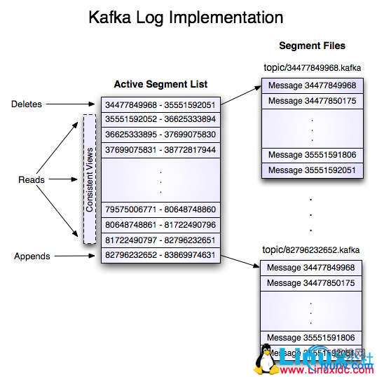

7.Log
如果一个topic的名称为"my_topic",它有2个partitions,那么日志将会保存在my_topic_0和my_topic_1两个目录中;日志文件中保存了一序列"log entries"(日志条目),每个log entry格式为"4个字节的数字N表示消息的长度" + "N个字节的消息内容";每个日志都有一个offset来唯一的标记一条消息,offset的值为8个字节的数字,表示此消息在此partition中所处的起始位置..每个partition在物理存储层面,有多个log file组成(称为segment).segment file的命名为"最小offset".kafka.例如"00000000000.kafka";其中"最小offset"表示此segment中起始消息的offset.
(摘自官网)
其中每个partiton中所持有的segments列表信息会存储在zookeeper中.
当segment文件尺寸达到一定阀值时(可以通过配置文件设定,默认1G),将会创建一个新的文件;当buffer中消息的条数达到阀值时将会触发日志信息flush到日志文件中,同时如果"距离最近一次flush的时间差"达到阀值时,也会触发flush到日志文件.如果broker失效,极有可能会丢失那些尚未flush到文件的消息.因为server意外失效,仍然会导致log文件格式的破坏(文件尾部),那么就要求当server启东是需要检测最后一个segment的文件结构是否合法并进行必要的修复.
获取消息时,需要指定offset和最大chunk尺寸,offset用来表示消息的起始位置,chunk size用来表示最大获取消息的总长度(间接的表示消息的条数).根据offset,可以找到此消息所在segment文件,然后根据segment的最小offset取差值,得到它在file中的相对位置,直接读取输出即可.
日志文件的删除策略非常简单:启动一个后台线程定期扫描log file列表,把保存时间超过阀值的文件直接删除(根据文件的创建时间).为了避免删除文件时仍然有read操作(consumer消费),采取copy-on-write方式.
