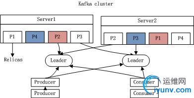

    一个Topic的多个partitions,被分布在kafka集群中的多个server上;每个server(kafka实例)负责partitions中消息的读写操作;此外kafka还可以配置每个partition需要备份的个数(replicas),每个partition将会被备份到多台机器上,以提高可用性.[replicas特性在0.8V才支持]
    基于replicated方案,那么就意味着需要对多个备份进行调度;一个partition可以在多个server上备份,那么其中一个server作为此partiton的leader;leader负责此partition所有的读写操作,如果leader失效,那么将会有其他follower来接管(成为新的leader);follower只是单调的和leader跟进,同步消息即可..由此可见作为leader的server承载了全部的请求压力,因此从集群的整体考虑,有多少个partitions就意味着有多少个"leader",kafka会将"leader"均衡的分散在每个实例上,来确保整体的性能稳定.[备注:kafka中将leader角色权限下放到partition这个层级]
kafka-cluster
