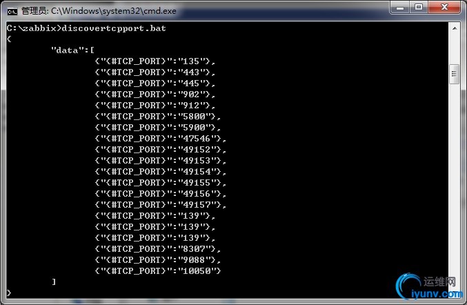

4、客户端测试
    以管理员身份运行CMD,cd到c:\zabbix目录,输入脚本文件名,回车:
    说明:上图是在我笔记上测试的,扫描出的端口并非监控主机10.188.1.44的。
    JSON格式说明:#TCP_PORT是变量名称,后面的数值是变量的值。

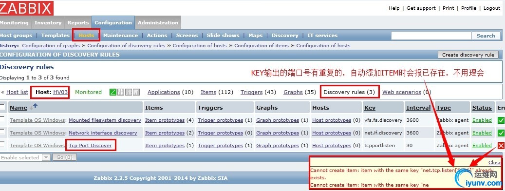

11、重复监控问题
    如果已经使用net.tcp.listen手动创建了端口监控,会报如下错误,但不要紧。

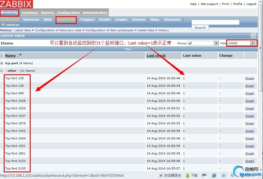

    由于我是在windows模块中添加的自动发现规则,因此监控主机做好前面说的配置就会自己添加端口监控了;如果是在单独创建的模板中创建的,就要Link到监控主机上了。
13、查看最近返回的值
