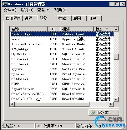

二、手动监控客户端Agent服务
1、查看客户端服务名称

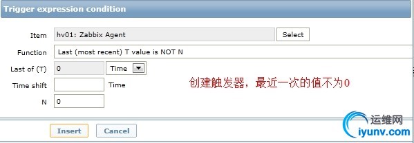

3、创建触发器

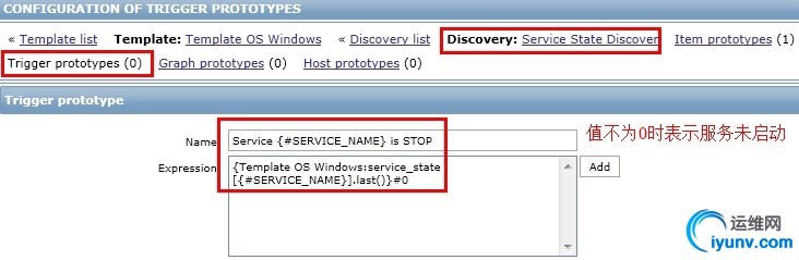

    由于返回0表示运行,因此设置不为0时报警

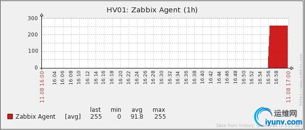

4、查看监控图像(在Last Data中找)
    可以看到因为没有Zabbix Agent2这个服务,返回255,将2去掉后再观察可以看到返回值为0

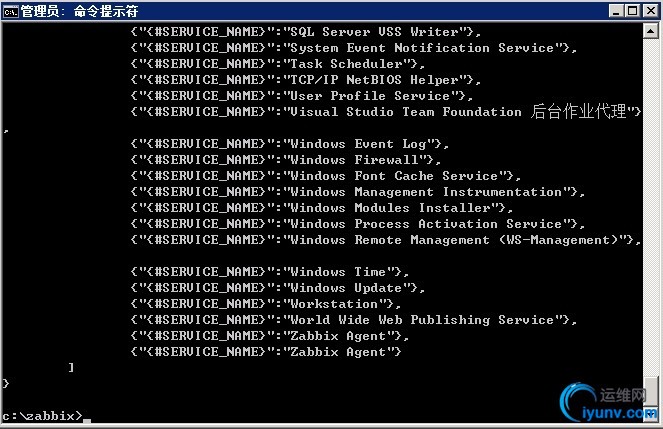

3、客户端测试
    以管理员身份运行CMD,cd到c:\zabbix目录,输入脚本文件名,回车:
4、服务端测试
[iyunv@zabbix ~]# /usr/local/zabbix/bin/zabbix_get -s 10.188.1.46 -k servicestate
   注意:图中Visual Studio Team Foundation后的中文会显示乱码,后面会说明。

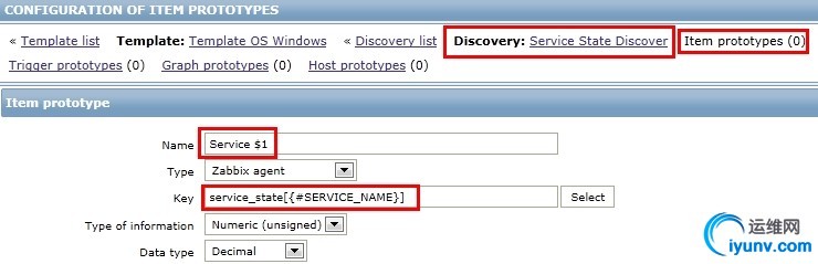

7、创建触发器原型

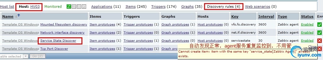

8、查看监控主机的自动发现规则
    说明:Agent服务重复了一次,不用管,zabbix不添加重复的ITEM。

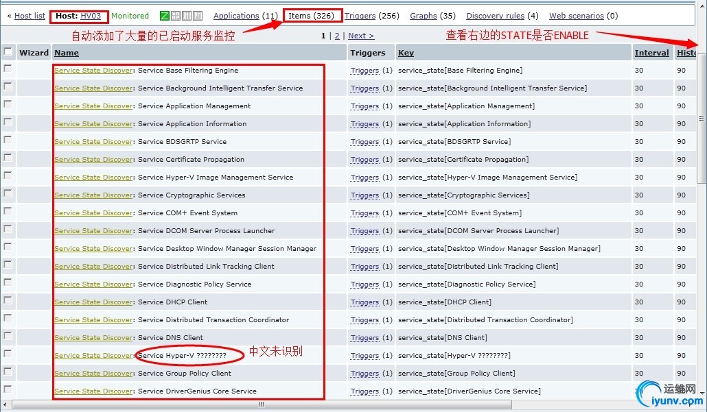

9、查看服务自动监控结果
10、查看最近返回的值
    结论:自动发现端口和服务会添加大量的ITEMS,因此不建议在模板中添加GRAPH,并且最好创建模板时新建端口组和服务组,方便查看时过滤;将一些不重要的服务的触发器禁用,否则会频烦收到邮件报警。
