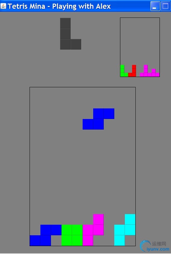

该联机游戏支持两个人进行俄罗斯方块的对战。这个游戏借鉴了 QQ 的“火拼俄罗斯”。用户在启动客户端之后,需要输入一个昵称进行注册。用户可以在“游戏大厅”中查看当前已注册的所有其它用户。当前用户可以选择另外的一个用户发送游戏邀请。邀请被接受之后就可以开始进行对战。在游戏过程中,当前用户可以看到对方的游戏状态,即方块的情况。该游戏的运行效果如
所示。
图 3. 联机游戏示例运行效果图
