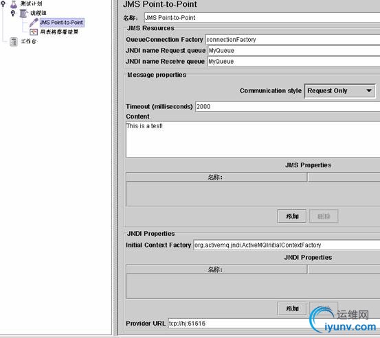

[size=1.166em]3. 点对点
[size=1.166em]对于点对点,JMeter只提供了一种Sampler:JMS Point-to-Point。在例子中,建立如下图的测试计划:
[size=1.166em]其中:Communication style是Request Only。对于另一种风格:Request Response,会验证收到消息的JMS Header中的JMSCorrelationID,以判断是否是对请求消息的响应。
