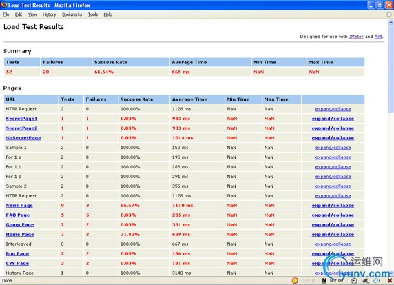

  在 HTML 中显示报告
  图 2 是一个使用清单 3 中的 xslt 任务生成的 HTML 报告的例子。它显示了每个运行的负载测试,以及测试状态、时间和所有测试的聚合状态和时间。
图 2. 生成 JMeter HTML 报告
