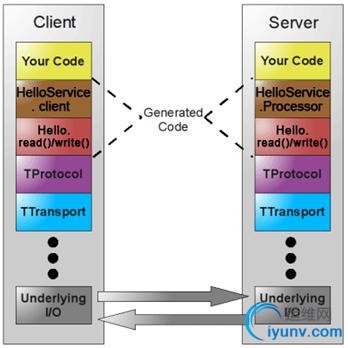

  DSC0001.gif [size=0.76em]如图所示,图中黄色部分是用户实现的业务逻辑,褐色部分是根据 Thrift 定义的服务接口描述文件生成的客户端和服务器端代码框架,红色部分是根据 Thrift 文件生成代码实现数据的读写操作。红色部分以下是 Thrift 的传输体系、协议以及底层 I/O 通信,使用 Thrift 可以很方便的定义一个服务并且选择不同的传输协议和传输层而不用重新生成代码。
[size=0.76em]Thrift 服务器包含用于绑定协议和传输层的基础架构,它提供阻塞、非阻塞、单线程和多线程的模式运行在服务器上,可以配合服务器 / 容器一起运行,可以和现有的 J2EE 服务器 /Web 容器无缝的结合。

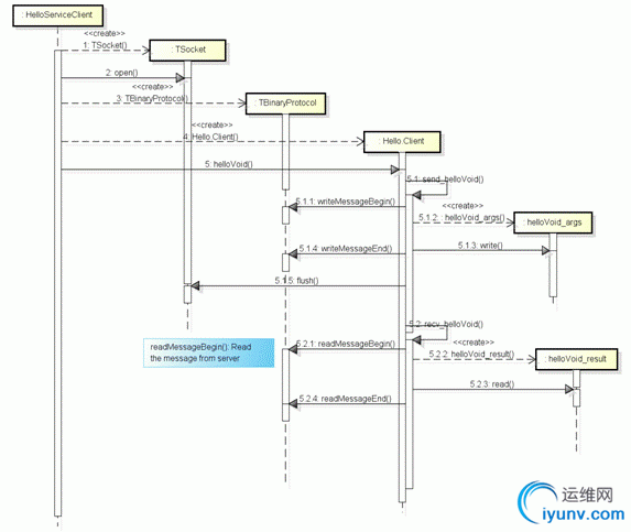

图 3. Client 端调用服务时序图(查看大图)
[size=0.76em]该图所示是 HelloServiceClient 调用服务的过程以及接收到服务器端的返回值后处理结果的过程。从图中我们可以看到,程序调用了 Hello.Client 的 helloVoid 方法,在 helloVoid 方法中,通过 send_helloVoid 方法发送对服务的调用请求,通过 recv_helloVoid 方法接收服务处理请求后返回的结果。

[size=0.76em]HelloServiceAsyncClient 通过 java.nio.channels.Socketchannel 创建异步客户端与服务器建立连接。在本文中异步客户端通过以下的循环代码实现了同步效果,读者可去除这部分代码后再运行对比。
清单 15. 异步客户端实现同步效果代码段
Java代码
  • Object res = callBack.getResult();
  • // 等待服务调用后的返回结果
  • while (res == null) {
  •    res = callBack.getResult();
Java代码
  • // 等待服务调用后的返回结果
[size=0.76em]通过与清单 9 和清单 10 的代码比较,我们可以构建一个 TNonblockingServer 服务类型的服务端,在客户端构建一个 TFramedTransport 传输层的同步客户端和一个 TNonblockingTransport 传输层的异步客户端,那么一个服务就可以通过一个 socket 端口提供两种不同的调用方式。有兴趣的读者可以尝试一下。

[size=0.76em]基于 Apache Thrift 框架生成的服务包括客户端和服务器端,具体的部署模式如下所示:
图 5. 部署图
[size=0.76em]从图中我们可以看到,客户端和服务器端部署时,需要用到公共的 jar 包和 java 文件,如图“Common file”区域,其中 Hello.java 由 Hello.thrift 编译而来。在服务器端,服务必须实现 Hello.Iface 接口,同时要包括服务器的启动代码 HelloServiceServer.java。在客户端,包括客户端调用服务的代码 HelloServiceClient.java。客户端和服务器通过 Hello.java 提供的 API 实现远程服务调用。
[size=0.76em]
