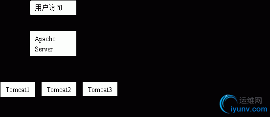

一、分布式实现原理
          如上图所示,主要通过 Apache-Server 作为中转服务器,实现多个 tomcat 服务器之间的分布式处理,用户直接请求Apache-Server ,然后 Apache-Server 会将请求分发到具体的 tomcat-server ,之后tomcat-server 响应客户请求并返回结果到 Apache-Server ,最后 Apache-Server 返回结果给用户

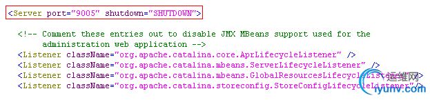

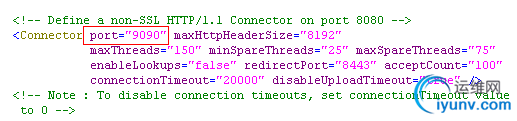

5.  修改 tomcat 配置文件 server.xml
          更改其中一个的设置打开tomcat2/conf/server.xml 文件,修改里面所有的端口设置,将8 改为 9 ,如下: DSC0001.png

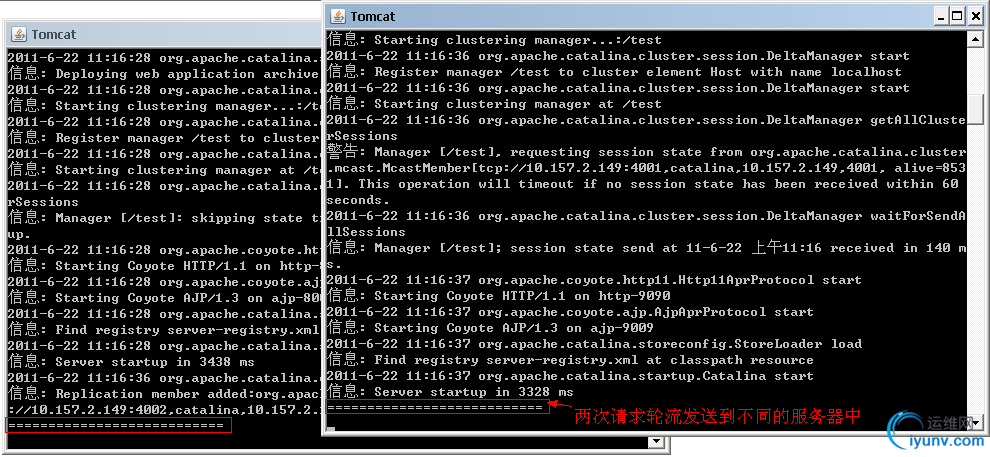

7.  启动服务器并进行测试
          依次启动 apache-server 、 tomcat1 、tomcat2 ,通过   http://localhost/test/test1.jsp  访问,查看 tomcat1 的窗口,可以看到打印了一行"==========" ,再刷新一次, tomcat2 也打印了一条,再刷新,可以看到请求会被tomcat1,tomcat2 轮流处理, 实现了负载均衡

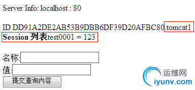

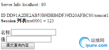

  2)         访问http://localhost/test/test.jsp,输入名称: test0001 、值: 123 并点击“提交查询内容”按钮,显示效果如下:
  如上图所示, tomcat1 创建了一个新的 session , session 中有属性 test0001, 值为 123

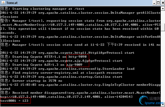

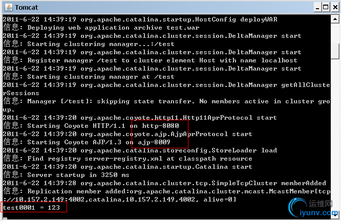

  3)         关闭tomcat1 服务器, tomcat1 端口为 8080 ,如下图:
  4)         在页面中再次点击“提交查询内容”按钮,效果如下:

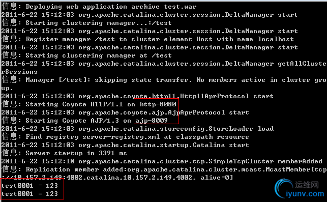

    前端页面并没有发生改变,接下来查看后台情况:
     如图所示,可以发现 session 已成功复制到tomcat2 中,以此证明 tomcat 集群已配置成功。

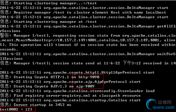

  5)         另外来看看不关闭tomcat1 服务器再次提交的情况
        如图所示,请求并没有转发到 tomcat2 服务器,而是再次转回tomcat1 服务器,这种情况是由于配置了jvmRoute 所致,以个人理解,配置了此属性后, apache-server 会根据session 情况来进行路由,同一个 session 会转发给同一个服务器。

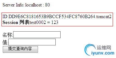

  6)         打开一个新的IE 窗口,并访问 http://localhost/test/test.jsp
              新窗口的请求转发到了 tomcat2 服务器,session 的 id 为 DD9E6C8181653B9BCCF534FC8760B264.tomcat2 ,根据测试结果可以说明,在不发生服务器关闭的情况下,每个 session 会绑定到同一个服务器中,而不会在服务器间发生复制。
