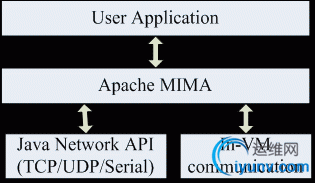

  MINA2 是一个网络通信应用框架,它主要用于基于 TCP/IP、UDP/IP 协议栈的通信框架,也可以提供 Java 对象的序列化服务、虚拟机管道通信服务等。MINA2 可以帮助我们快速开发高性能、高扩展性的网络通信应用。MINA2 提供了事件驱动、异步(MINA2 的异步 IO 默认使用的是 Java NIO 作为底层支持)操作的编程模型。
  MINA2 同时提供了网络通信的 Server 端、Client 端的封装,无论是哪端,MINA2 在整个网络通信结构中都处于如下的位置:
[size=0.76em]
图 1.MINA2 在网络通信中的作用图

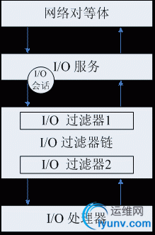

  可见 MINA2 的 API 将真正的网络通信与我们的应用程序隔离开来,你只需要关心你要发送、接收的数据以及你的业务逻辑即可。同样的,无论是哪端,MINA2 的执行流程如下所示:
[size=0.76em]
图 2.MINA2 执行流程图
  MINA2 通信原理
  异步 IO 模型
  异步 I/O 模型大体上可以分为两种,反应式 (Reactive) 模型和前摄式 (Proactive) 模型:
  1. 传统的 select / epoll / kqueue 模型,以及 Java NIO 模型,都是典型的反应式模型,即应用代码对 I/O 描述符进行注册,然后等待 I/O 事件。当某个或某些 I/O 描述符所对应的 I/O 设备上产生 I/O 事件(可读、可写、异常等)时,系统将发出通知,于是应用便有机会进行 I/O 操作并避免阻塞。由于在反应式模型中应用代码需要根据相应的事件类型采取不同的动作,最常见的结构便是嵌套的 if {...} else {...} 或 switch ,并常常需要结合状态机来完成复杂的逻辑。
  2. 前摄式模型则不同。在前摄式模型中,应用代码主动地投递异步操作而不管 I/O 设备当前是否可读或可写。投递的异步 I/O 操作被系统接管,应用代码也并不阻塞在该操作上,而是指定一个回调函数并继续自己的应用逻辑。当该异步操作完成时,系统将发起通知并调用应用代码指定的回 调函数。在前摄式模型中,程序逻辑由各个回调函数串联起来:异步操作 A 的回调发起异步操作 B ,B 的回调再发起异步操作 C ,以此往复。 MINA2 便是一个前摄式的异步 I/O 框架。
  MINA2 基本概念
  I/O服务:I/O 服务用来执行实际的 I/O 操作。MINA2 已经提供了一系列支持不同协议的 I/O 服务,如 TCP/IP、UDP/IP、串口和虚拟机内部的管道等。开发人员也可以实现自己的 I/O 服务。由于 I/O 服务执行的是输入和输出两种操作,实际上有两种具体的子类型。一种称为“I/O 接受器(I/O acceptor)”,用来接受连接,一般用在服务器的实现中;另外一种称为“I/O 连接器(I/O connector)”,用来发起连接,一般用在客户端的实现中。对应在MINA2 中的实现,org.apache.mina.core.service.IoService 是 I/O 服务的接口,而继承自它的接口 org.apache.mina.core.service.IoAcceptor 和 org.apache.mina.core.service.IoConnector 则分别表示 I/O 接受器和 I/O 连接器。
  I/O 接受器:I/O 接受器用来接受连接,与对等体(客户端)进行通讯,并发出相应的 I/O 事件交给 I/O 处理器来处理。使用 I/O 接受器的时候,只需要调用 bind 方法并指定要监听的套接字地址。当不再接受连接的时候,调用 unbind 停止监听即可。
  I/O 连接器:I/O 连接器用来发起连接,与对等体(服务器)进行通讯,并发出相应的 I/O 事件交给 I/O 处理器来处理。使用 I/O 连接器的时候,只需要调用 connect 方法连接指定的套接字地址。另外可以通过 setConnectTimeoutMillis 设置连接超时时间(毫秒数)。
  I/O 会话:I/O 会话表示一个活动的网络连接,与所使用的传输方式无关。I/O 会话可以用来存储用户自定义的与应用相关的属性。这些属性通常用来保存应用的状态信息,还可以用来在 I/O 过滤器和 I/O 处理器之间交换数据。I/O 会话在作用上类似于 Servlet 规范中的 HTTP 会话。
  I/O过滤器:I/O 服务能够传输的是字节流,而上层应用需要的是特定的对象与数据结构。I/O 过滤器用来完成这两者之间的转换。I/O 过滤器的另外一个重要作用是对输入输出的数据进行处理,满足横切的需求。多个 I/O 过滤器串联起来,形成 I/O 过滤器链。每个过滤器都可对通过的数据进行任意的操作,包括增加、删除、更新、类型转换等。先装上的过滤器更靠近远程端点 ( 客户端),后装上的更靠近本地端点 ( 服务器)。
  I/O处理器:I/O 事件通过过滤器链之后会到达 I/O 处理器。I/O 处理器中与 I/O 事件对应的方法会被调用。MINA2 中 org.apache.mina.core.service.IoHandler 是 I/O 处理器要实现的接口,一般情况下,只需要继承自 org.apache.mina.core.service.IoHandlerAdapter 并覆写所需方法即可。

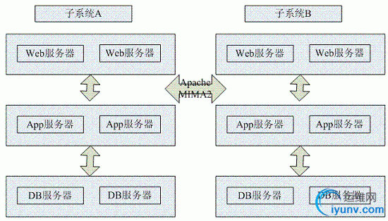

  MINA2 就是用来充当消息中间件解决各子系统之间通信的问题。在每个子系统增加 MINA2 的客户端和服务端,负责接收和发送 Mina 消息,调用其他子系统的业务功能和数据。
  MINA2 实现消息中间件
  MINA2 在系统功能拆分中的作用
  基于 MINA2 消息中间件的系统架构如下所示
[size=0.76em]
图 3. 系统架构

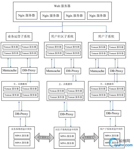

  以某业务运营平台拆分后的系统架构为例,整个平台包含三个子系统:业务运营子系统,负责提供用户服务;用户社区子系统是类似于 SNS 用户交互平台;用户子系统是用户账户、个人信息的子系统,是整个平台的公共基础系统。整个平台的最顶层是 web 服务器层,包含数台 Nginx 服务器(根据业务流量确定)。web 服务器层负责把不同的请求分发到对应的子系统,平台服务相关请求分发到业务运营子系统,用户社区动态信息相关请求分发到用户社区子系统,用户个人账户相关 相关请求分发到用户子系统。三个子系统的 APP 服务器都是由一定数量的Tomcat 服务器组成,一般情况下,运行 Spring+Struts2+Hibernate 程序的 tomcat 服务器能够支持 130-150 个并发请求。APP 服务器把大量数据缓存在 Memcache 服务器。另外通过 DB-Proxy 实现主从数据库分离和集群。每个子系统都有一个消息中间件层,即 MINA 服务器,通过 DB-Proxy 与本子系统的数据库进行交互,消息中间件层都包括 MINA 客户端和 MINA 服务端用于接收和发送 MINA 消息。
[size=0.76em]
图 4. 某业务运营平台拆分后的系统架构图
